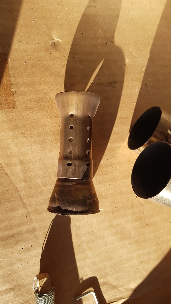

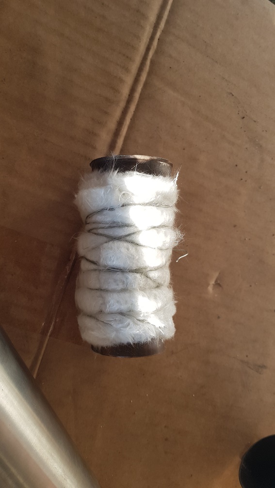

    Ich habe heute meinen ersten Versuch unternommen die
    Anlage etwas leiser zu bekommen. Dazu habe ich die beiden "DB-Eater"
    mit Dämmwolle umwickelt. Das hat auf jedem Fall was gebracht.
    Dem Auspuff fehlen jetzt diese penetranten Lautstärkenspitzen. Er ist
    jetzt leiser ohne etwas von seinem schönen dumpfen Klang verloren zu haben.
    Jetzt kann man auch wieder ganz normal durch Häuserschluchten fahren ohne
    negativ aufzufallen . Wie laut er jetzt wirklich ist kann ich nicht sagen da ich noch
    noch nicht beim TÜV zum messen war.
    Arbeitszeit ca 45min.

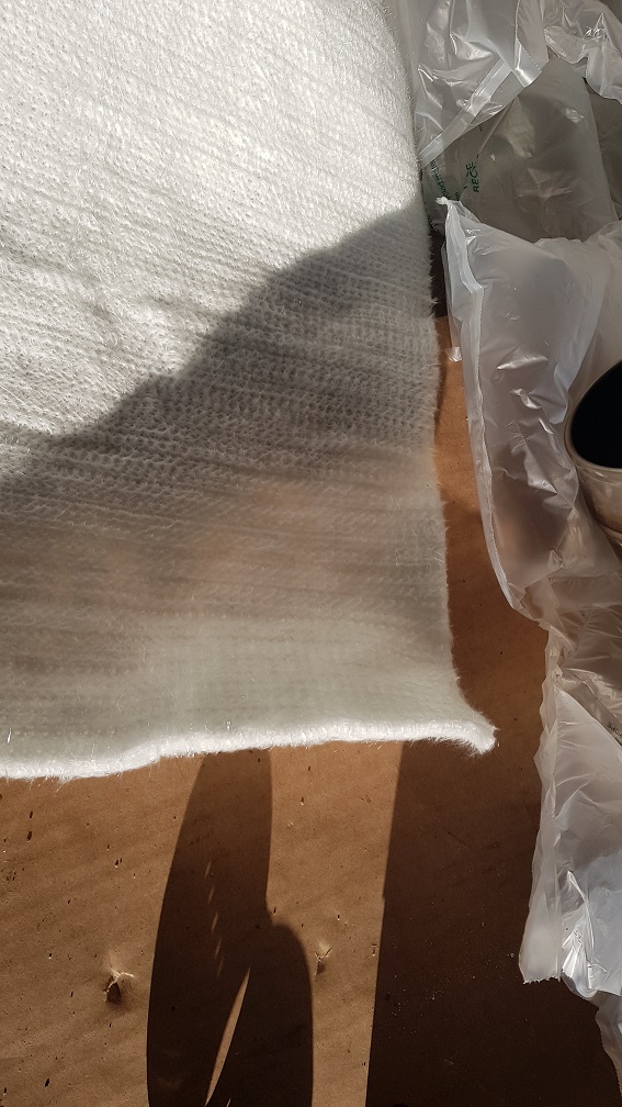

  • #137
    Die Matte hatte ich noch daheim.
    Das sind spezielle Auspuff Dämmmatten aus Glaswolle.
    Die gibt es, glaube ich, bis 1000Grad Temperaturbeständigkeit.
    Falls die Matte mal raus brennen sollte, wickelt man eben wieder eine neue rum.

  • #138
    Hast Du eigentlich Leistungseinbussen gemerkt??
    In 2 Wochen fange ich an ihn umzubauen
    Ist mir egal wer Dein Vater ist,solange ich hier Angel läufst Du nicht übers Wasser!!!
  • #139
    Also ich hatte erst das Gefühl das bischen der Bums fehlt, hab aber dann gemerkt das ich aufgrund des "Krachs" immer min. Ein Gang höher gefahren bin[emoji848]
    Gesendet von meinem SM-J330F mit Tapatalk
    am Öl kann´s nett liegen, iss keins drin....
  • #140
    Also untenrum geht er besser als die Remusanlage. Obenrum geht ihm dann etwas (nicht viel) die Luft aus, da fühlt sich der Remus stärker an.
    Der Sound vom Laser ist absoluter Wahnsinn, leider aber auch etwas zu laut..
    Bin am überlegen im Winter wieder den Originalen zu montieren, eventuell mit Mod.
    Aber wenn das mit dem dB-Killer dämmen funktioniert beim Laser könnte ich mir vorstellen dass er dran bleibt..
