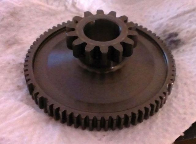

    Bin grad nach dem Telefonat mit dem Serviceleiter vom Freundlichen ziemlich frustriert. Wenn ich das alles richtig verstanden habe, ergibt sich folgender neuer Sachverhalt:
    Auf der Anlasserwelle sitzt ein Zwischenrad, welches beim Anlassvorgang ein größeres Zahnrad sowie Anlasserkettenführung antreibt. Bei diesem Zwischenrad fehlen Zähne, die nur teilweise gefunden wurden. Dadurch ist dieses Rad scheinbar einer Überlastung ausgesetzt gewesen, die auf die Welle und somit auch auf deren Führung im Kurbelgehäusedeckel gewirkt hat, was dann wiederum zum Riss führte.
    Abgesehen vom leidigen Startverhalten, egal ob morgens/abends, kalt/warm, Kurz/Langstrecke, Gas halb auf/zu, neue/alte Batterie- ist mir das Ganze schleierhaft. Denn für mein Laienverständnis müsste der oben beschriebene Zustand ja auch akustisch auffallen, auch wenn man schon mit Helm auf dem Mopped sitzt..
    Die weiteren Schritte sind jetzt die Suche nach evtl. noch mehr beschädigten Teilen und der Austausch des Zwischenrades (Lieferzeit 3 Wochen). Kulanz bzgl. des Gehäusedeckels wurde seitens Yamaha mit Verweis auf Fahrzeugalter abgelehnt.

    Hallo
    Das Zahnrad ist der Sogenannte Anlasser Freilauf. Das Zahnrad läuft nur beim Anlassen des Motors und wird gesperrt auf der Welle. Nach dem Anlassen, läuft das Zahnrad Frei mit. Es kann sein, das gerade dort, wo Anscheinend die Zähne fehlen, sich das Zahnrad genau dort befunden hat, oder sich dort nach dem Startvorgang hingedreht hat. Sich also nach dem Starten nicht mehr mitgedreht hat, weil der Kraftschluss fehlte. Dadurch gab es auch keine Geräusche. Beim Anlassen dann, dreht sich das Rad, bis die Lücke Übersprungen ist und ein Kraftschluss wird wieder Hergestellt.
    Ob man das nun hört, wenn das Zahnrad wieder Eingreift, kann ich jetzt nicht sagen. Jedenfalls wird auf das Zahnrad mehr Schwung und mehr Kraft Ausgeübt, wenn die Lücke Übersprungen wird. Somit brechen dann weitere Zähne ab.
    Mit Sicherheit gibt es oder gab es Geräusche, beim Abbrechen eines Zahns. Ob die Geräusche jetzt gehört wurden, oder Falsch Interpretiert worden sind, kann ich nicht sagen.
    PS: Das kann dann in Etwa so Aussehen.
