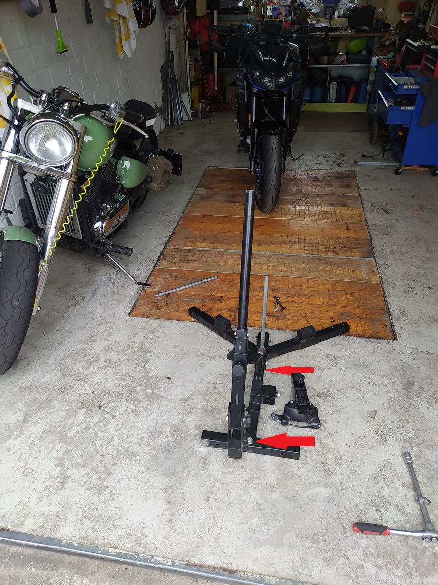

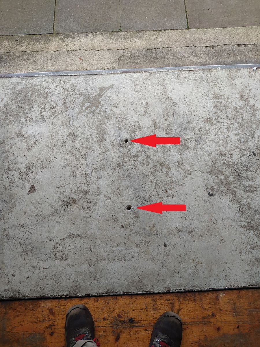

Hast du vielleicht ein Foto wie du das Montiergerät festgemacht hast? Ich such noch eine vernünftige Lösung..
#197 Ist kein Hexenwerk: zwei Löcher in den Garagenboden gebohrt, Einschlagdübel eingetrieben, Schrauben festgezogen: schon sitzen diese Dübel (mit Innengewinde) fest im Boden. Jetzt kann man das Gerät mit diesen beiden Schrauben am Boden spielfrei fixieren und mit dem Reifenwechsel beginnen. Bilder kann ich nachreichen, muss nämlich noch den Vorderreifen wechseln, da es am Sonntag wieder mal runter in den Schwarzwald geht (3 Tage). Angeblich soll es ja mal 3 Tage am Stück nicht regnen
#198 Hast du vielleicht ein Foto wie du das Montiergerät festgemacht hast? Ich such noch eine vernünftige Lösung..

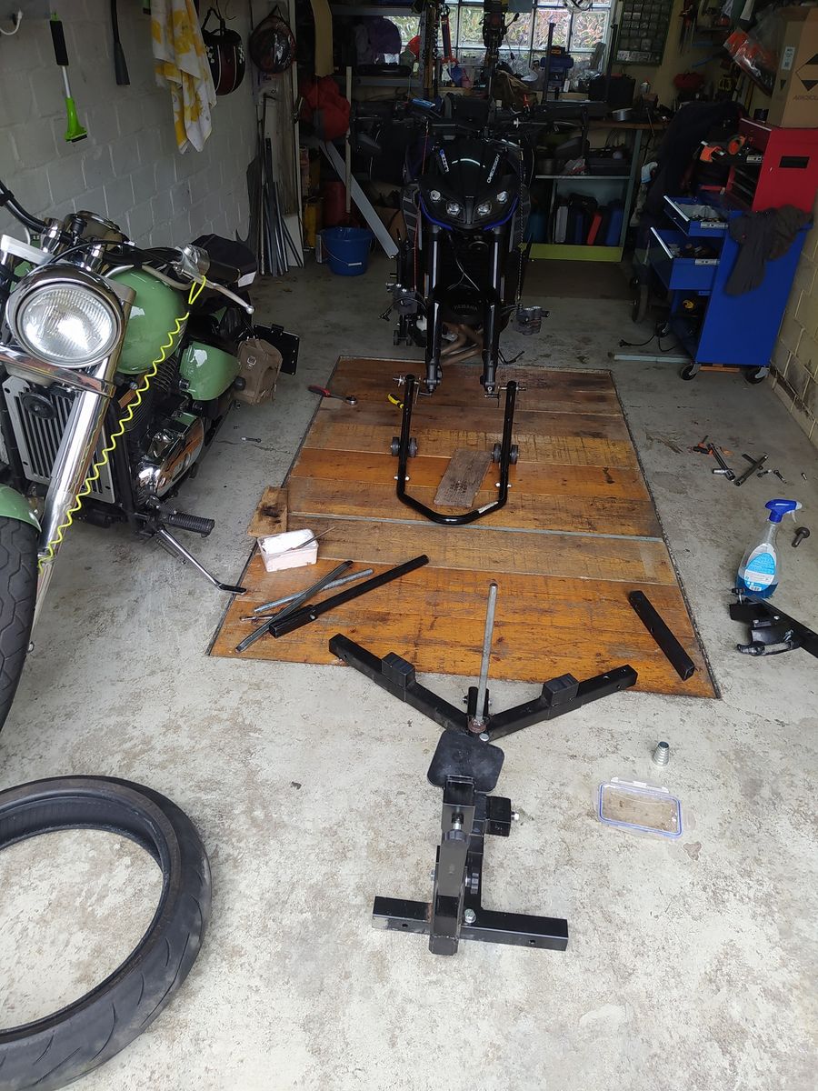

Hi,
vor meiner 3-Tagestour in den Foresta Nera (Schwarzwald) am vorletzten Wochenende habe ich noch beide Reifen (Mitas Sportforce +) gewechselt und mal ein paar Bilder von der Befestigung des Reifenmontier-Gerätes gemacht.
Viele Grüße
Stefan
