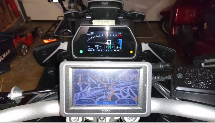

    Die Halterung ist aus Aluwinkeln gefertigt.
    Das wäre auch für eine kleine Serie eine Möglichkeit,(mit schwarzen Schrauben),
    aber vielleicht wird es auch ein Blechbiegeteil aus VA schwarz pulverbeschichtet.
    Es soll für TomTom und Garmin und auch an die normale Tracer(nicht GT) Mod. 2018 passen.
    Grüße Reiner

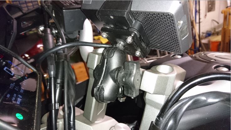

    wollte mich mal hier einklinken und Fragen ob jemand die cosmo GPS Halterung an einer Tracer GT hat.
    Gibt es hier Erfahrungen?
    Würde gerne ein Zumo340 daran befestigen, allerdings heißt es in der Produktbeschreibung "suitable for light weight devices. Max weight 200gr."
    Soll ich oder las ich es?
    Gibt es Alternativen?

    das Navi an sich ist in der Halterung sehr stabil, hat nur den Spielraum den der Orginalhalter zulässt.
    Da die Orginalscheibenbefestigung mit der Verstellung meiner Meinung nach leider nicht die stabilste ist,
    (Ihr wisst es ja selbst) macht der Navihalter diese Bewegungen mit.
    Durch das befestigen an der drehbaren Achse der Scheibenverstellung ist der Navihalter also zwischen Scheibe
    und dem geriffelten Entriegelungsteil beweglich aufgehängt. Habe einen Moosgummistreifen(Baumarkt)
    zwischen die Riffelung geklebt, auf dem der Navihalter aufliegt, selbst bei gröberen "Schlaglöchern" stößt
    das Navi nicht an die Scheibe. Mit der dicke des Streifen kann auch der Blickwinkel auf das Navi noch etwas beeinflusst werden.
    Grüße Reiner
