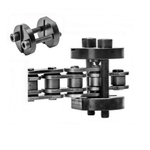

    Dass hier ist sehr robust und noch dazu ziemlich günstig.
    https://m.ebay.de/itm/Motorrad…er=1&_rdt=1&ul_noapp=true

    Ich nutze wenn ich ne Kette Niete den von DiD , aber ich leihe mir den in der Werkstatt aus extra dafür würde ich mir keinen kaufen lohnt sich nicht .

    bikinghunter gebe dir recht,aber bei dem so oft Einfachen Reifen wechsel oder auch Bremsbelag wechsel sowie Öl Wechsel können einem Fehler unterlaufen man sollte bei jeder Arbeit am Motorrad Wachsam sein.
    Ich hatte das Werkzeug vom Louis auch mal von dem ich nicht so Überzeugt war und damals auch nur für manche Marken der Ketten ging.
    Dann brauchte ich all die Jahre keines mehr weil die Ketten lange gehalten haben oder Endlose Montierte.
    Jetzt aber brauchte ich wieder eines und habe mich für dieses Entschlossen mit dem es sehr gut ging,habe es halt beim Händler noch Nachnieten lassen.
    Das Werkzeug kostet auch ca 20 Euro.

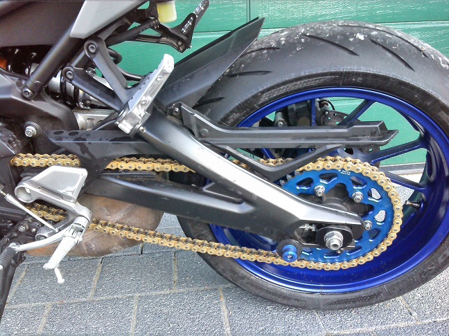

    Wofgang. Mit einem Video kann ich leider nicht dienen, aber ein Bild vom Resultat habe ich schon.
