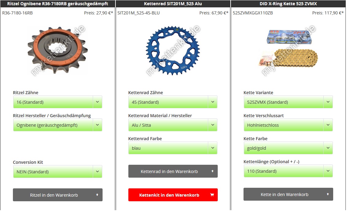

    Ich finds komisch das ihr nur so kurze Reichweiten habt mit eurem Kettensatz - denke da würde ich mal auf gutes Kettenspray wechseln
    HKS Extrem ist unglaublich - zwar etwas zäh aber meine Kette ist glücklich. Wenn ich schon Regina lese kommen mir ernsthafte Zweifel an den Kommentaren - mein erster Wechsel war nach 13.000 km Werkskette nötig - habe mir bei kettenmax einen Kettensatz mit ZVMX Kette gegönnt - der hatte knapp 25.000 km gehalten - nun habe ich mir mal ein silentritzel und ein Stealthkettenrad gegönnt mit ZVMX Kette - ich bin zufrieden ums mal harmlos zu sagen - achja - ein Tip habe ich aus dem Forum hier berücksichtigt (15/46^^) - das Teil geht nun richtig ab^^
    https://www.kettenmax.de/did-k…tritzel-28947.html?c=1831
    Zum Thema Rost - ich denke mir wenn ich eine goldene Kette nehme dann wird die eloxiert sein oder irgendwie beschichtet - das ist besser gegen Rost als eine reine Stahlkette^^
    Und zum Thema Alu: wie im Vorkommentar kann ich nur abraten - ein Kollege hat deutliche Kilometereinbussen hinnehmen müssen wegen dem krasseren Verschleiß - also entweder ein Stahlkettenrad oder ein Stealthkettenrad
