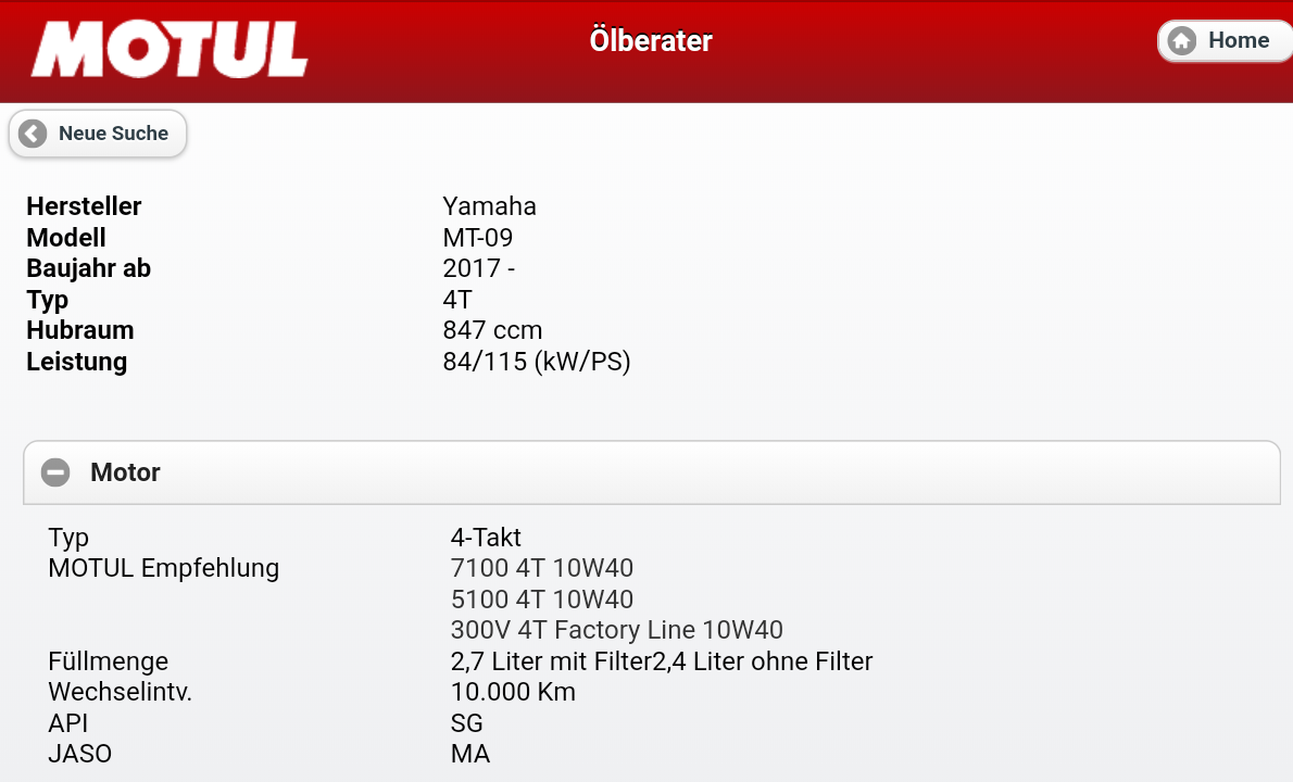

    Am Anfang verwende ich das Motul 3000 10-40 mineralisch, da Einfahrphase. Danach werd ich auf das vollsynthetische 7100 wechseln. Hat halt verdammt gute Viskowerte/Flammpunkt. Von Anfang an natürlich ne magnetische Ölablaßschraube drin und als Filter KN204 da einfacher zu verschrauben mit 17er Nuss.
    Viele Grüsse
    Bari
