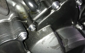

    Hallo Gemeinde, ich bin neu hier und stelle mich die Tage noch vor :dance:
    Bräuchte aber erstmal fix eure Meinung und Hilfe.
    Meine Mt 09 hat seit letzter Woche Ölverlust am Lichtmaschinendeckel, besser gesagt kommt es am Gummi der Kabeldurchführung raus.
    Mein Verdacht liegt bei dem Simmerring. Was meint ihr zur Ursache?
    Meine Vorredner haben auch etwas vom Druckaufbau der Kurbelwellengehäuseentlüftung gesprochen, so das sich der Ring rausdrückt.
    Hat jemand das Problem gehabt und den Ring schon mal gewechselt?
    Beste Grüße .. Marcel
  • #28
    Hallo
    Die Deckeldichtung ist komplett trocken. Es kommt definitiv am Gummi der Kabeldurchführung raus.
    Baujahr 2014
  • #29
    Moin
    Wenn nicht zuviel Öl Eingefüllt wurde, muss es ja einen Grund geben, warum da Plötzlich Öl rausgedrückt wird.
    Die Einfachste Erklärung wäre, das die Kurbel Gehäuse Entlüftung nicht mehr Richtig Arbeitet. Dadurch Ensteht zuviel Druck im Kurbelgehäuse und Drückt das Öl dann am Gummi raus.
    Wenn es nicht die Entlüftung ist, dann sind die Kolbenringe Unter Maß und es kommt zuviel Verbrennungs Abgase ins Kurbelgehäuse. Das wäre ganz Blöd. Natürlich kann es auch an dem Zylinderkopf liegen, das Material von der Zylinderwand abgetragen wurde, oder der Zylinderkopf Unrund wurde.
    Dadurch können die Kolbenringe nicht mehr Richtig Abdichten und die Verbrennungs Gase, gelangen ebenfalls ins Kurbelgehäuse. In Beiden Fällen muss dann der Zylinderkopf Erneuert werden.
    Drück Dir die Daumen, das nur die Entlüftung ist.
