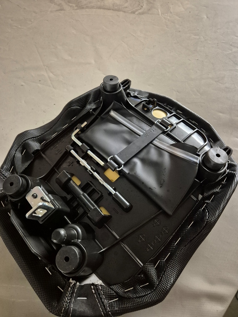

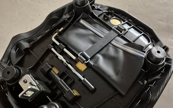

#2 Du entsperrst mit dem schlüssel und musst das Teil hinten leicht anheben, so dass die Lasche zum verriegeln frei ist. Wenn du bei dem Anheben mal in den Spalt schaust, weißt du was ich meine. Jetzt wird die Sitzbank nach hinten gezogen/ gedrückt/ geklopft. Je nach dem welche Sitzbank montiert ist, du sagtest ja es ist ein "Sondermodell", kann dass etwas schwer gehen. Ich vermute mal es ist eine von Bagster, da braucht es deutlich mehr Kraft. Die Gummi-Abstandhalter sind ein wenig zu lang, das Teil wieder zu montieren ist noch viel schlimmer als das abbauen. Abhilfe schaffen die Gummies der original Sitzbank.

#6 ich hab gerade vor ner stunde die kanten für meine shad sitzbank so abgefeilt und seitdem geht die sitzbank deutlich einfacher runter. falls du kannst, lass dir von nem 2ten helfen. einer soll hinten am ende etwas ziehen/drücken/heben und der 2te an den punkten wo die haken drunter sind runterdrücken (das muss man auf jeden fall, sonst gehen die haken nicht raus). danach ganz genau schauen ob die sitzbank irgendwelche abschürfungen hat wo sie vielleicht zu knapp anliegt. wenn du keine shad hast, kann das bei dir auch wo anders sein.
#8 Hat dein Sondermodell eine andere Sitzbank? Ich vermute mal, denn schon die flache/gerade Sitzbank verursacht deine Probleme, wenn sie nicht bearbeitet/beschnitten wurde.
Steck mal den Schlüssel wie gehabt rein und hebe die Sitzbank hinten leicht hoch. Von der Seite guckst du jetzt auf Höhe des Riemens unter die Sitzbank. Hier siehst du jetzt links und rechts einen Metallharken, welchen du jetzt von oben leicht nach unten drücken musst und gleichzeitig nach hinten drücken musst. Wenn diese Harken gelöst sind, dann Schräg nach hinten/oben wegziehen. Vor diesen Harken hast du an der Sitzbank zu viel Material/Plastik was das ganze behindert. Wenn die Sitzbank runter ist, dann siehst du vor den Harken die entsprechenden "Scheuerstellen", welche du am besten mit einem Dremel "ausschneiden" solltest.
