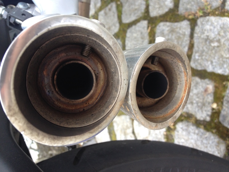

    Etwas seltam... Nimm doch mal die DB-Killer raus, sieht aus als käme der Rost von denen. Das äußere Rohr sollte doch Edelstahl bzw. Alu sein und daher nicht rosten..
    reinigen kannst mit ausgebautem DB-Killer auch viel besser...
