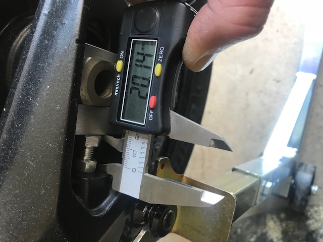

#33 Also ich prüfe die Kettenflucht immer mit einem Laser. Ob das mit dem Messen der Abstände auf beiden Seiten der Schwinge so auch funktioniert? Ich habe das gerade mal bei meiner Maschine ausprobiert. Links kam ich ja noch gut mit dem Messschieber ran aber rechts leider nicht. Insofern halte ich die Messgenauigkeit hier für nicht so präzise. Besser also einen Laser für die Kettenflucht verwenden. Ist eine einmalige Investition und hält ewig.
