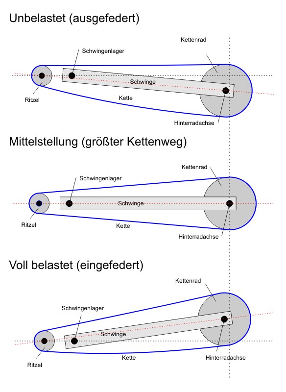

Nicht ganz, denn er geht lediglich auf den Abstand zw. Ritzelachse & Hinterradschwingeachse ein.
Eine weiterer Aspekt bzgl. merklicher Änderung des Kettendurchhangs Hauptständer vs. Seitenständer ist folgender:
Wenn Ritzelachse, Schwingenachse & Radachse auf einer Linie liegen, ist der Punkt erreicht an dem die Kette maximal gespannt wird.
D.h. egal ob das Rad nun weiter aus- oder eingefedert wird, wird von dieser Stellung aus der Kettendurchhang stets größer.
Eine weitere geometrische Eigenart ist, dass der Kettendurchhang um diese spezielle Stellung herum weniger stark variiert.
Wenn der Hersteller also für die Messung des Kettendurchhangs sowohl auf Hauptständer als auch Seitenständer die gleichen Werte angibt, obwohl Ritzelachse & Schwingenachse deutlich voneinander entfernt liegen, kann das nur bedeuten, dass das Fahrwerk so ausgelegt wurde, dass es sich nahe dieser speziellen Stellung befindet.
Sieht man sich unsere MT's genauer von der Seite an erkennt man, dass das auch nicht zutreffen kann.
Zum Thema noch eine kleine Skizze, die ich im Netz gefunden habe.
Hier wurde die oben beschriebene Stellung "Mittelstellung" genannt.
Ich ging auf den Abstand der Achsen Ritzel + Kettenblatt ein ...... und dieser ist natürlich von der Lage des Schwingendrehpunkts abhängig.
Es gibt je nach Geometrie immer eine Stellung mit maximaler Kettenlänge - dh max. Abstand Ritzelachse / Kettenblattachse und genau diese Stellung ist bei jeder Geometrie anders. Wenn man diese Stellung bestimmen kann und in dieser Stellung die Kettenspannung einstellt ---dann passts - weil es in alle anderen Richtungen dann immer Richtung "lockerer" geht......... wo diese Stellung bei der MT ( oder Tracer ) allerdings ist, wissen vorerst nur die Götter .......könnte man bei genauer Vermessung aber sicher (zb zeichnerisch ) rausfinden.... am Objekt direkt - denk ich - am einfachsten mit ausgebautem Federbein , da man dann alle möglichen Stellungen der Schwinge leicht ( ohne Widerstand ) abfahren kann .... aber wer macht sich schon die Arbeit :D
Da aber Yamaha im Werkstatthandbuch bei der Einstellung der Kettenspannung nur 5-15mm angibt sollte diese auszuwählende Stellung der Schwinge nahe an dieser Position des max Abstands der beiden Achsen (Ritzelachse / Kettenblatt) liegen.......

... sollte liegen... tut es aber nicht!
Auf dem Hauptständer in ausgefederter Position hängt die Kette am meisten durch.
Ich denke wir sind uns alle einig dass somit die Angaben im Handbuch nicht stimmen können
Ich frage mich nur warum das nicht geändert wird???
Vielleicht stimmen die Zahlen jedoch die Einheit nicht???
Irgendwo habe ich mal gelesen dass möglicherweise die Japaner mm mit Insch verwechselt haben. Dann würde es besser passen.

GIGIMAN hat geschrieben:
Du meinst Abstand Ritzelachse <=> Lage des Schwingendrehpunktes, das habe ich deinem Beitrag auch durchaus so entnommen & ist soweit ja auch richtig - allerdings ist das eben nur "die halbe Miete".
Genau davon "schrub" ich doch - das ist der 2. Aspekt bei dem Ganzen. ;)
Und um diese Stellung herum müsste sich das Fahrwerk befinden, wenn der Hersteller für Tracer & nackter MT-09 (bzw. XSR) den identischen Kettendurchhang angibt.
Tracer hat geschrieben:
Ich kenne den Umrechnungsfaktor von Insch nicht.
1inch = 25,4mm
siZoR hat geschrieben:
0,5-1,5 inch würde passen.
Das wären dann 12,7mm .. 38,1mm - der kleinere Wert (12,7mm) wäre schon ordentlich stramm.
Doch selbst wenn das stimmen würde: Für Tracer <=> nackte MT-09 (bzw. XSR) gilt dann immer noch die identische Kettendurchhang, obwohl einmal auf dem Hauptständer und das andere mal auf dem Seitenständer gemessen wird. Auch das will noch nicht so richtig zusammenpassen - und darauf wollte ich hinaus.
Nach oben
