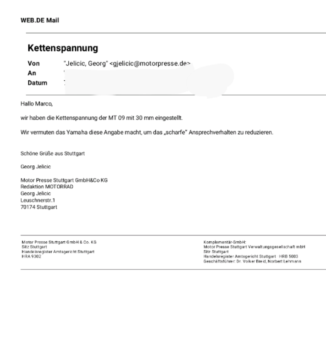

    Wenn der Kettendurchhang bei der MT so extrem relevant wäre, warum lese ich da in dieser Dauertest Abschlußbilanz eigentlich nichts von? wird da null erwähnt, lediglich Kettensatz verschlissen und ausgetauscht bei 21303 km.
    Und die sind da ja nicht gerade zimperlich drauf rumgeritten- und: am Getriebe gibt es nichts zu beanstanden.
    Zitat: Das Getriebe: Einwandfrei, keinerlei Auffälligkeiten im sechsten Gang (das nur weil einige meinten d. Getriebelager würden zerstört- bei zu strammer Kette)
    In puncto Vibrationen und mahlende Geräusche rückte die Kupplung in den Fokus...
    Quelle: Motorrad No11
    LG Mike
  • #23
    Na ja, da die Testfahrer ja nicht das erste Mal auf dem Moped sitzen würde es mich nicht wundern wenn Sie das Handbuch keines Blickes würdigen und den Kettendurchhang auch auf 30 mm eingestellt.
    Ich war auf einen Kaffee bei meinem Freundlichen und habe ihn darauf angesprochen. Er meinte er überprüft jedes Fahrzeug vor der Auslieferung und stellst den Durchhang auch auf 30 mm ein.
    auch er ist der Meinung dass die Angaben im Handbuch falsch sind.
