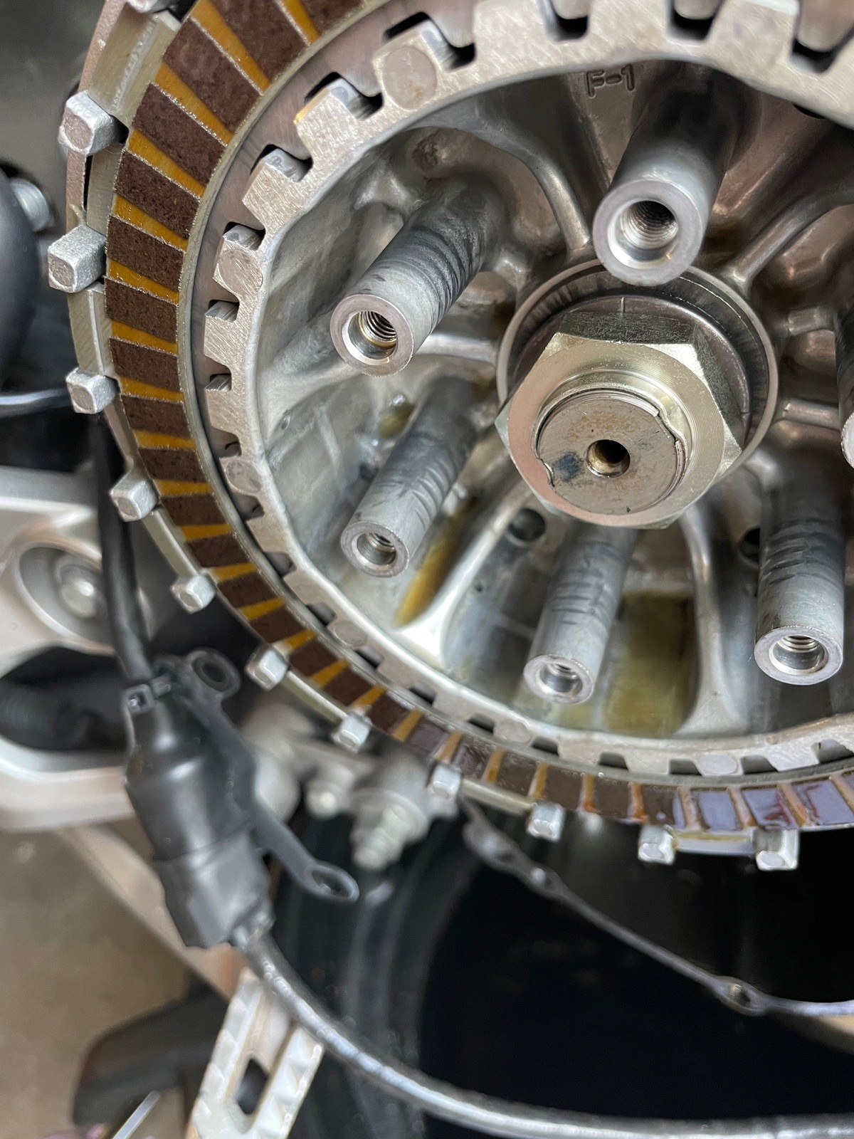

Habe jetzt 45tsd runter und bei normalem langhinrollen Rumoren im Antrieb.
Neues Kettenkit verbaut-nicht besser.
Laut 50tsd-Kilometertest(Motorrad-Online) ausgeleierte Dämpfergummis im K.-Korb.
Also Kupplung komplett neu lagern.
+neue Nabe,in die alte haben sich die Federn richtig eingearbeitet.

Ich habe die Gummi's letzte Winter auch getauscht. Meine beiträge sind hier zu lesen:
https://www.fz09.org/threads/yamaha-fz-mt-09-clutch-buzz-noise-vibrations-how-i-repair-it.49449/page-3
Ich bin KeesH aus die Niederlande ;) . Die Gummis kommen von Hinson. Ich habe die Kupplungkorb wieder vernieten lassen, keine Schrauben!

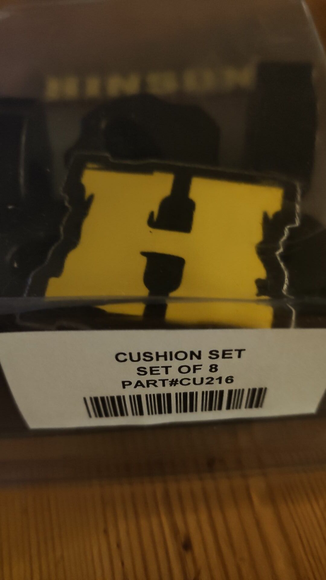

Ich habe die in die Niederlande gekauft… es ist die Hinson CU216, und die Gummi's sind eigentlich für die Hinson Kupplung für ein WR450F und YZ450F. Die Kupplung von die MT-09 ist eigentlich auch nicht demontierbar. Wie Yamaha bei Motorrad gesagt hat... Kupplungkorf ersetzen (€600,- ++).
Hinson: http://hinsonracing.com/product/cushion-kit-yamaha-wr450f-2004-2009-2011-2016/
Ich habe hier gekauft: https://www.outlawracing.nl/onderdelen-onderhoud/motorblok-elektrisch/koppeling/overige-1/hinson-koppelingsrubbers-yamaha-wr450f-2003-2017-yz450f-2003-2017 aber Ebay is your friend ;)
