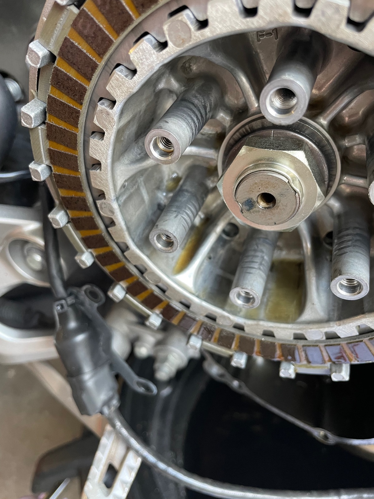

Kupplungskorb Umbau Hilfeeee!!!

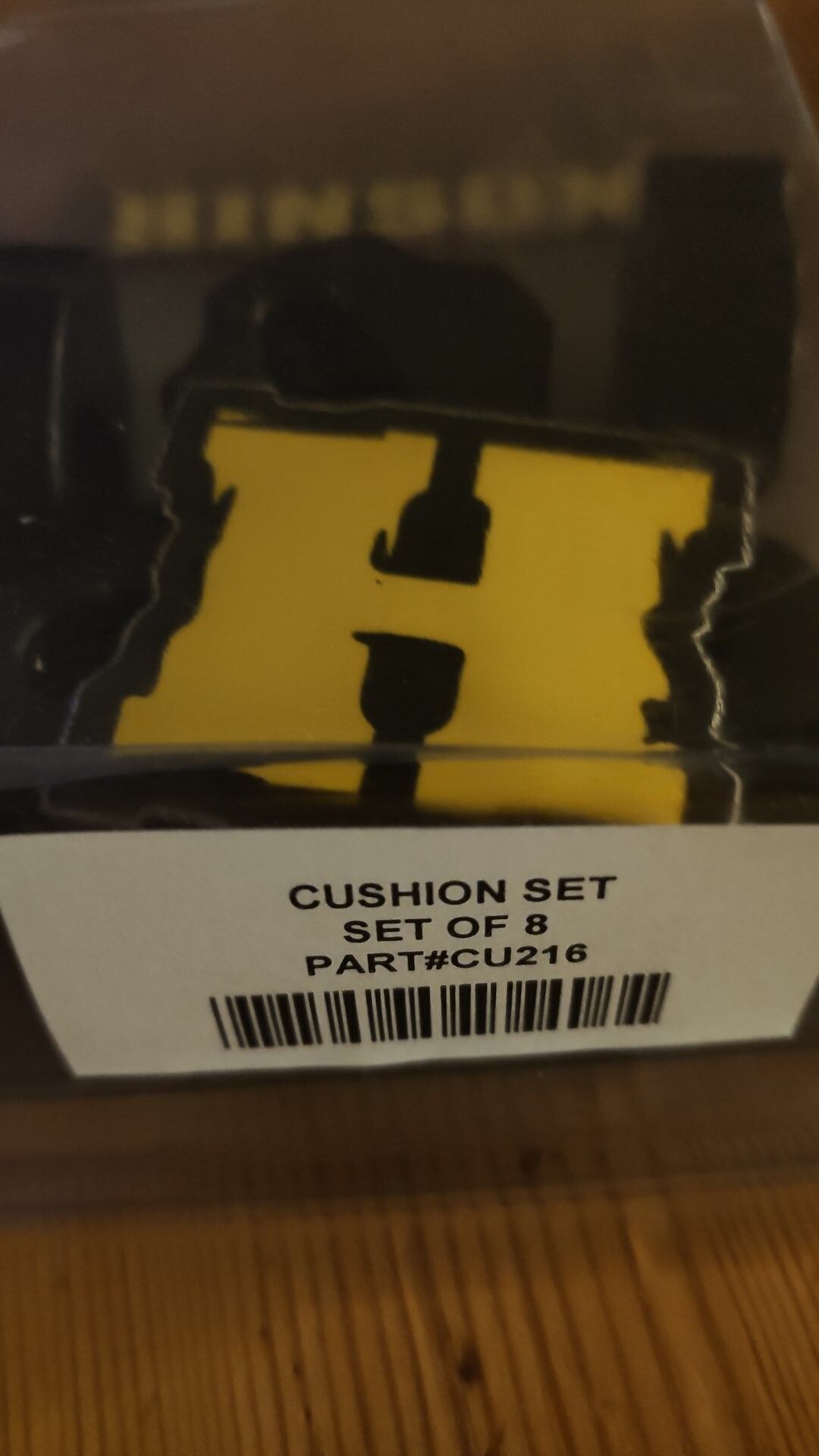

#16 Ich habe die in die Niederlande gekauft… es ist die Hinson CU216, und die Gummi's sind eigentlich für die Hinson Kupplung für ein WR450F und YZ450F. Die Kupplung von die MT-09 ist eigentlich auch nicht demontierbar. Wie Yamaha bei Motorrad gesagt hat... Kupplungkorf ersetzen (€600,- ++).
Hinson: http://hinsonracing.com/produc…450f-2004-2009-2011-2016/
Ich habe hier gekauft: https://www.outlawracing.nl/on…003-2017-yz450f-2003-2017 aber Ebay is your friend
#17 Hallo zusammen,
ich wollte vor kurzem den Kupplungskorb umbauen und die Gummis tauschen. Ist aber leider nicht mehr dazu gekommen. Nun habe ich ein Satz Hinson CU216 "nagelneu" und "original verpackt hier rum liegen. Wenn jemand die braucht und tips für den Umbau braucht, dann einfach melden. Wir werden uns schon einig.
