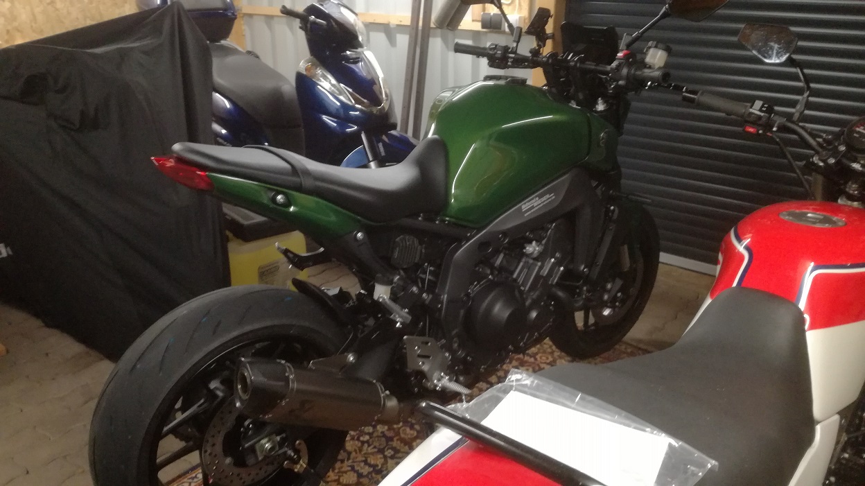

    Ich hatte mir ja eine `21er MT09 gemietet, bevor ich bestellte und nach einem Tag wusste ich, was an dem Maschinchen gut funktioniert und was nicht. Abgesehen von dem Erwähnten, habe ich noch vor der ersten Fahrt die Hebel getauscht (Kupplung kam spät, aber Kupplungshebel ist original nicht einstellbar) und vor allem musste dieser Chopperlenker runter und ein maximal flacher drauf.
    Ich fahre eher flotter und bei engeren Bergab-Kurven bekam ich einfach nicht genug Druck auf`s Kurveninnere Lenkerende, um da genug Kontrollgefühl vom Vorderrad zu bekommen.
    Ich habe (man sieht`s auch auf den Fotos) nun den LSL XD-1 Dragbar Lenker drauf. Damit der bei normaler Einstellung und maximalem Lenkeinschlag rechts nicht mit der Tank-/Lufthutzenverkleidung kollidiert, musste ich die Lenker-Klemmböcke lösen und umdrehen. Bei der aktuellen MT09 wandert dann der Lenker geschätzt so 15-20mm nach vorne und da die Gabelbrücke nach vorne ja ansteigt (wegen dem Lenkkopfwinkel) war dann sowohl genug Luft zur Tankverkleidung als auch die Sitzposition ist noch etwas vorderradorientierter. Für flottere Fahrer die auch mal später und länger in Kurven reinbremsen, kann ich diese Änderung nur empfehlen: Deutlich mehr Feedback von der Front, das merkte ich schon auf den ersten 30 Kilometen.
    Da ich nach dem Verkauf der Ducati einen Roadster in deutlich unter 200Kg suchte (200Kg ist die maximale Zuladung meines Heckträgers), war ich übrigens vorher sowohl die Street Triple 765RS als auch die Duke 890 Probe gefahren und bis auf die Problemchen mit dem etwas indifferenten Feedback von vorne ist diese RN69 definitiv die bessere Wahl. Was mir mal wieder zeigte: Gib nix auf Tests der sogenannten Fachpresse. Fahr selbst.
    Das Auspuffproblem mit 95dB löste die Akrapovic, das wäre mit der Duke und der 765er Triumph auch schwiereig geworden.
    Für die Triumph gibt`s zwar einen Gaswegbegrenzer, aber das ist ja an sich eine Drosselung. Dann lieber die Akra drauf, die scheint ja angesichts der Messung im MO deutlich Drehmoment draufzupacken.

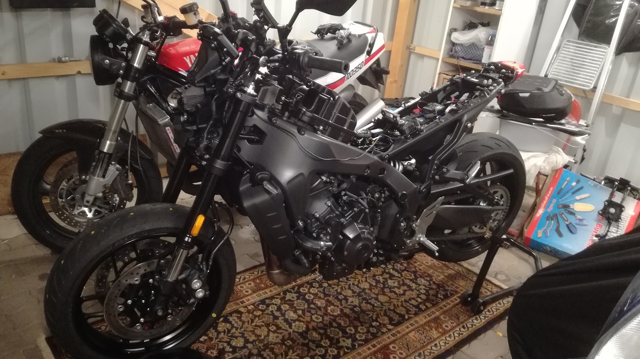

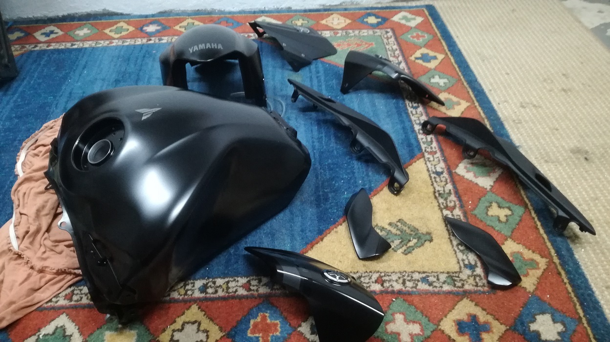

    der Vorteil beim Lackieren war, dass die Teile praktisch krachneu sind, also kein Mäckelchen, Kratzer o.ä. hatten. Zudem ist die empfohlene Grundierung bei sonomagrün-metallic die Farbe schwarz. Tech black war ideal als Vorbereitung. Die Aufkleber sind alle nicht überlackiert: Etwas anfönen und abziehen reichte zur Vorbereitung, bevor ich sie abgab. Tankdeckel und Benzinpumpe mit Schwimmer waren schnell ausgebaut.
    Der Lackierer ist ein guter Freund von mir und sagte, er musste nur etwas anschleifen, entfetten und konnte dann direkt den Decklack aufbringen. Nur die rauen Seitenteile musste er etwas füllern. Sie passten trotzdem mit den Nasen in das mittlere Unterteil über`m Hinterreifen (wird von links und rechts eingeschoben).
    Ich habe einen niedrigen, dreistelligen Betrag dafür bezahlt. Beim normalen Lackierer liegst du wohl bei 350-500 Euro für die Teile, schätze ich. Folieren kostet mindestens genau soviel, hält aber wohl nicht so lange, gerade wegen dem ständigen Kontakt zum Tank.

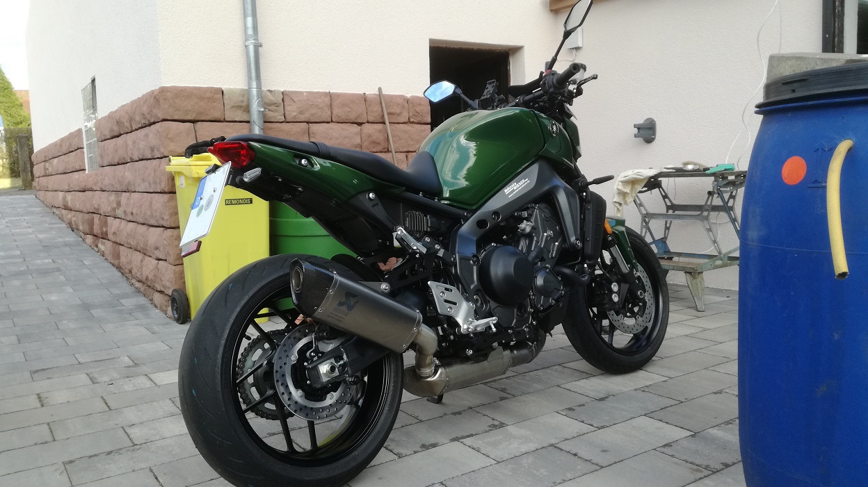

    ich hatte auch überlegt, welchen KZH ich für meine neue MT09 nehmen soll. Den von Yamaha "kürzeren" sah ich dann an einer MT09 im Verkaufsraum meines Yamaha-Händlers. Das Thema war dann erledigt, es sah nicht wirklich nach Verbesserung aus...
    Ich habe jetzt den von CTC dran. Passt, ist knackig kurz und gemessen bei 27,5°.
    Bin zwar erst seit acht Tagen am Einfahren von dem Rädchen (erst irgendwas zwischen 350-400Km gefahren), aber es gibt keine Kontaktprobleme mit dem Reifen bei dem Winkel, auch nicht mit 80Kg Lebendzuladung, testweise ausprobiert nach der Montage.
    Der Aufwand war geringstmöglich für mich: Ich habe die MT gleich mit der Akra bestellt. Da kommt direkt ein Typenschild (für den Steuerkopf) von Yamaha mit, inkl. der Fzg.-Identnummer und das Gutachten zur Eintragung. Das wurde dann beim Händler direkt so abgenommen. Bei der Erstzulassung wurde dann zusammen mit Zulassungsbestätigung Teil 2, COC und TÜV-Zettel über die technische Änderung zunächst die Technischen Daten geändert und dann erst die Zulassungsbestätigung Teil 1 (früher Fahrzeugschein) gedruckt, also erst zum Schluss erstzugelassen. Dauerte mit Kennzeichen prägen lassen keine 15 Minuten, also die Technische Änderung & EZ zusammen.
    Mit dem Gutachten sollte es aber bei keiner Prüforganisation Probleme geben, denke ich.
    Die Mitbestellung der Akra direkt bei Bestellung der MT09 hatte halt den Vorteil, dass gleich das Typenschild geändert wird. Ich fahre viel in Tirol und dort oft das Hahntennjoch als Einflugroute. Mir wurde gesagt, die Tiroler Polizei schaue bei neueren Motos gerne schnell mal auf`s Typenschild, das kürze die Sache ab. Gerade wenn viel los ist.
    Soundtechnisch ist der Klang etwas fülliger, dumpfer, aber meiner Meinung nach nicht leiser. Das wird sich vermutlich über die kommenden Kilometer noch ändern. Aber vor allem ist der voluminöse, hässliche Brottopf unterm Motorrad weg...
