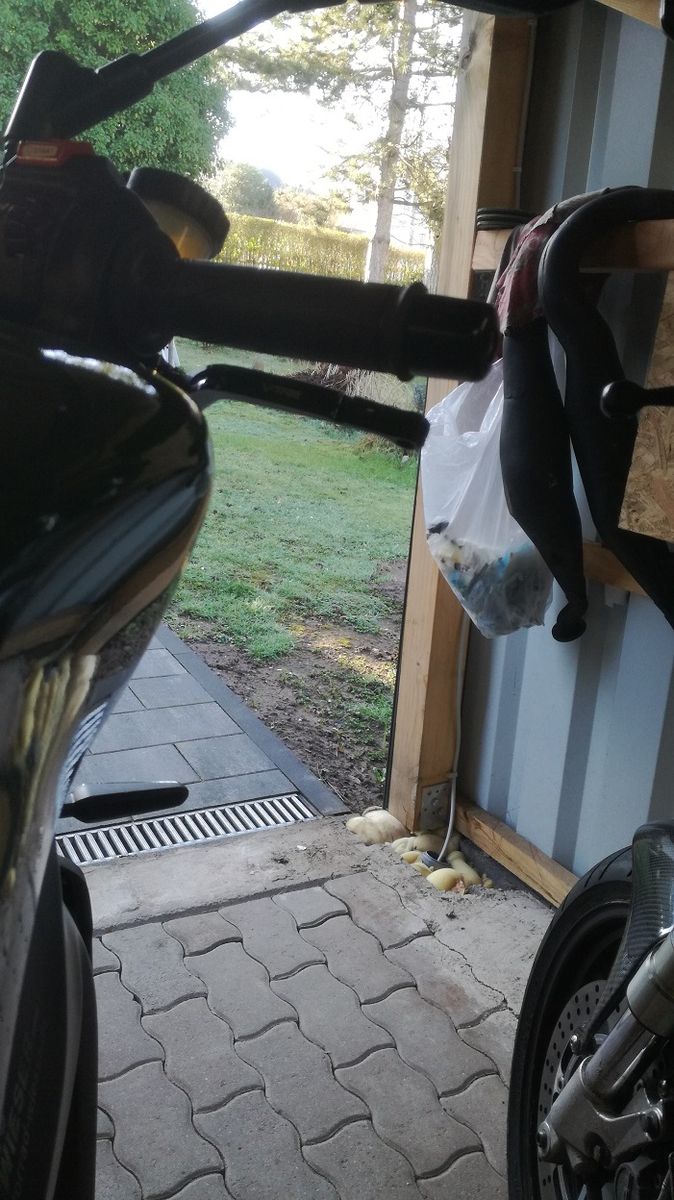

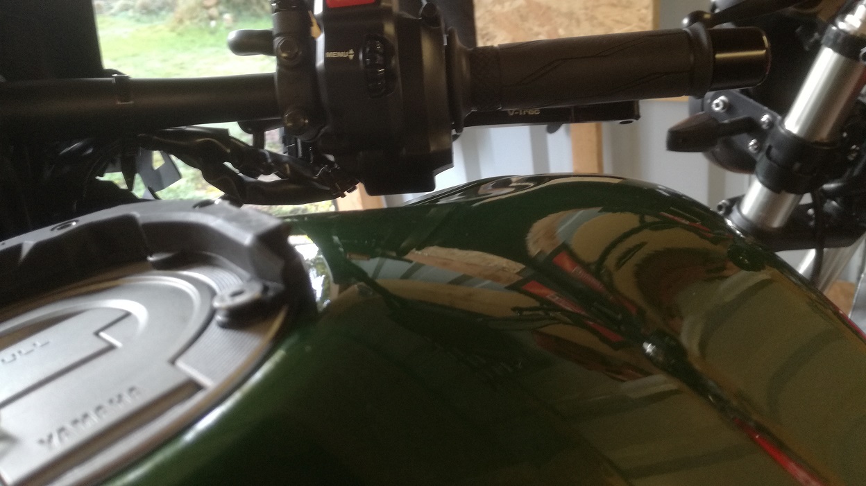

    Ich hätte aber noch eine Frage zum Umbau mit den anderen Risern: Wieviel Luft ist bei maximalem Rechtseinschlag des Lenkers noch zwischen der Airboxverkleidung rechts auf dem Tank und dem unteren, inneren Eck des Gasgriffgehäuses? Kann evtl. jemand mit dem Umbau mal ein Foto machen?

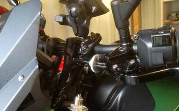

    Und wie gesagt: Ich denke, das mit dem XD1 und gedrehten Risern ist die vermutlich am wenigsten umständliche (und ziemlich sicher günstigste) legale Art, die Griffhöhe maximal abzusenken, ohne dass es zu Kontakt der Armaturen mit der Lufthutzen-Verkleidung rechts kommt. Es ankert sich beim flotten Fahren mit spürbar besserem Feedback von der Front in engere Ecken rein (ganz speziell bergab).

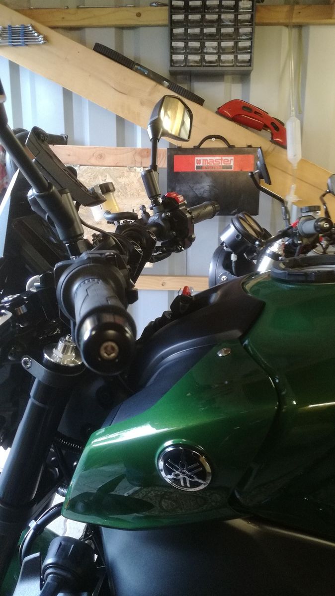

    Alternativ geht noch was anderes für die Leute, die Feedback von vorne vermissen: Ich habe die originalen Riser umgedreht und den komplett flachen LSL XD1 Lenker (Dragbar) montiert. Kostet deutlich unter 100,- Euro und Gutachten ist dabei. Kann somit jeder KÜS, GTÜ, Dekra, TÜV eintragen. Tiefer geht es nicht was den Lenker angeht, bevor es zur Kollision mit der Lufthutzen-Verkleidung kommen würde und es gibt deutlich mehr Last auf und somit Gefühl für`s Vorderrad (was mir bei der Probefahrt damals deutlich fehlte, gerade beim Reinbremsen in Bergab-Kehren).
    Der Lenker ist seit dem ersten Km montiert und ich bin gerade am Einfahren der RN69, habe aber gerade letzten Sonntag die 500Km vollgemacht und kann also sagen: Die Ergonomie passt sehr gut. Vor allem hängt man bei Beschleunigen nicht mehr so am Lenker und beim harten Ankern ist vorne einfach mehr Druck drauf.

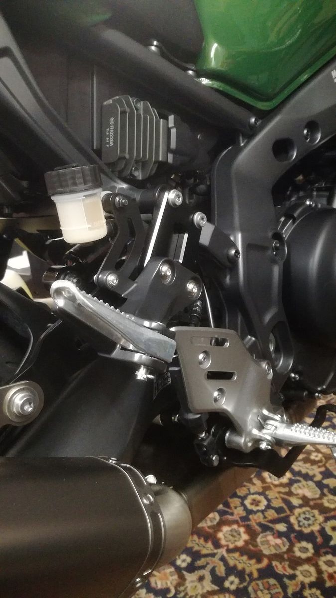

    Hallo Turry,

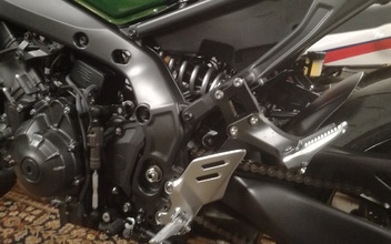

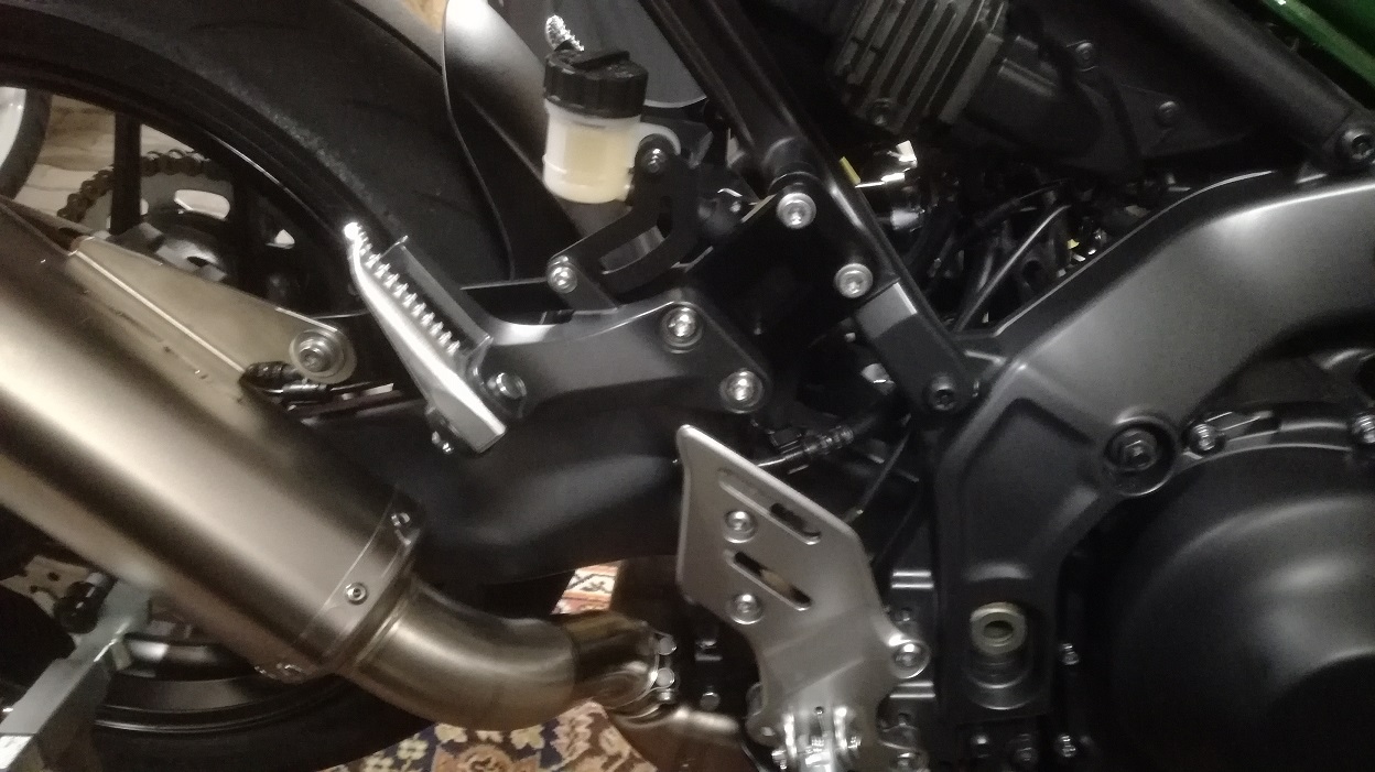

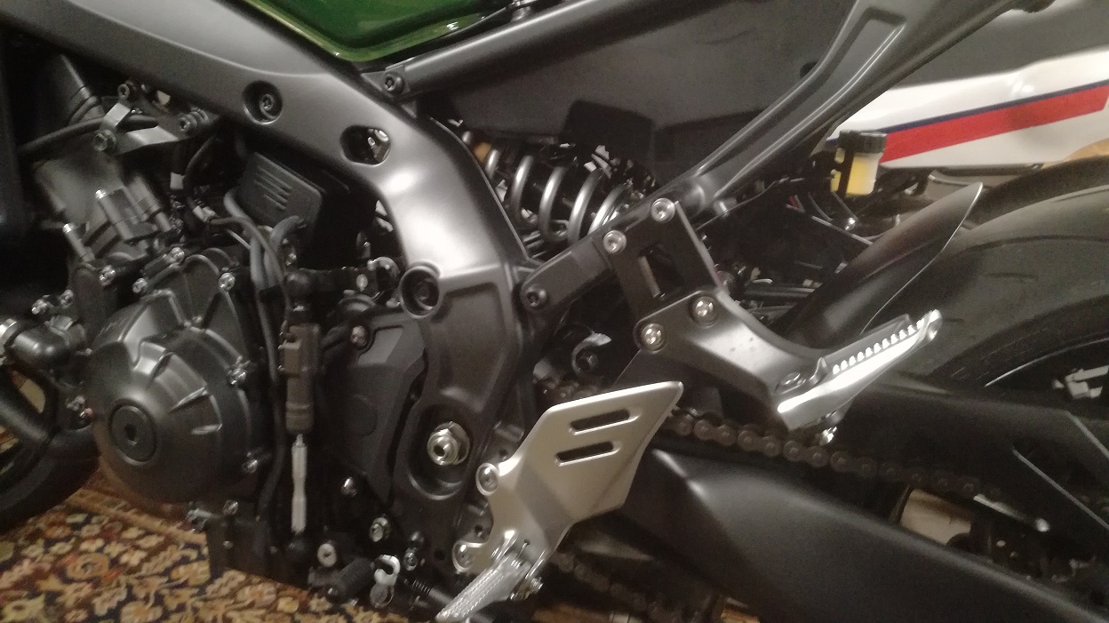

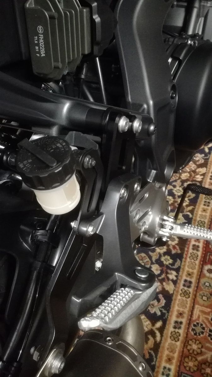

    es handelt sich um ein Kit aus Adapterplatten, welche aus CNC-gefrästem Aluminium bestehen, ca. 6-8mm stark, inkl. aller Schrauben, Distanzbuchsen und Adapter-Halteblech, um den Bremsflüssigkeitsbehälter auf der rechten Seite auf der gleichen Höhe zu halten (der ist ja original an der rechten Soziusraste verschraubt).

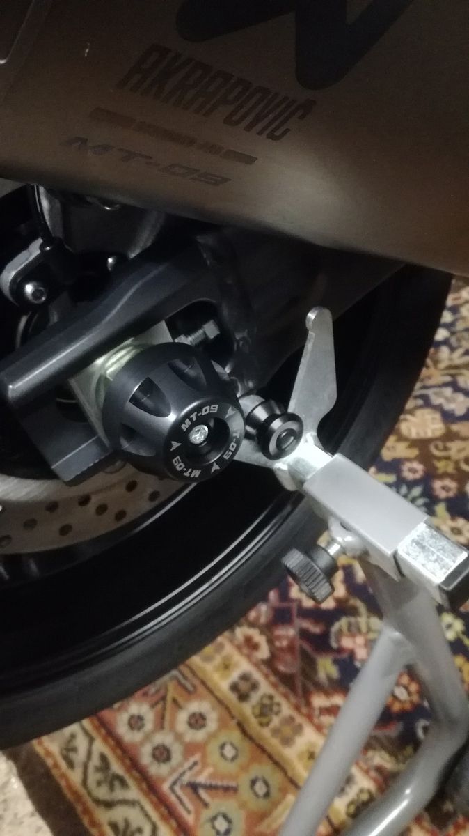

    Das ist alles sehr sauber gearbeitet und stabil (ich stand beim Aufsteigen zum Kniewinkel-Check mit vollem Gewicht auf der linken Raste), offenbar von jemandem entworfen, welcher wirklich beim Entwurf an einer echten RN69 gearbeitet hat. Und wie man sieht, passt der Kit auch bei Montage einer Akrapovic (dort ist ja an der rechten Fußraste dann der Auspuffhalter befestigt). Anbei die Fotos aus verschiedenen Perspektiven, wo man sowohl das Finish als auch die Materialqualität und -stärke sieht.

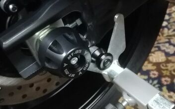

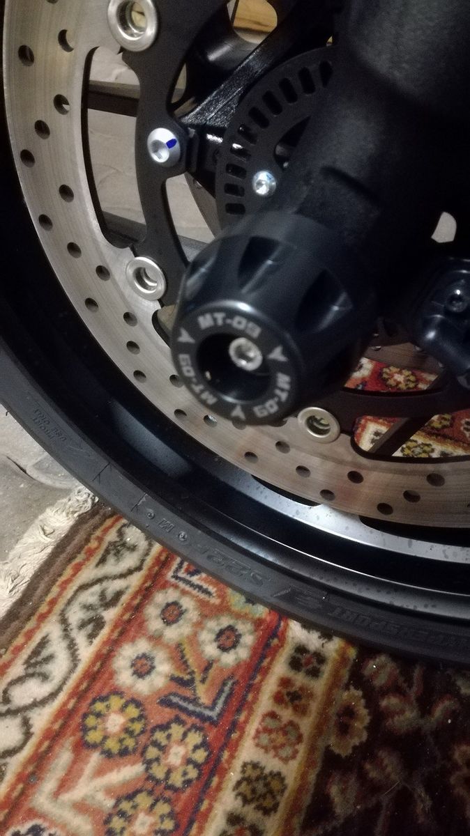

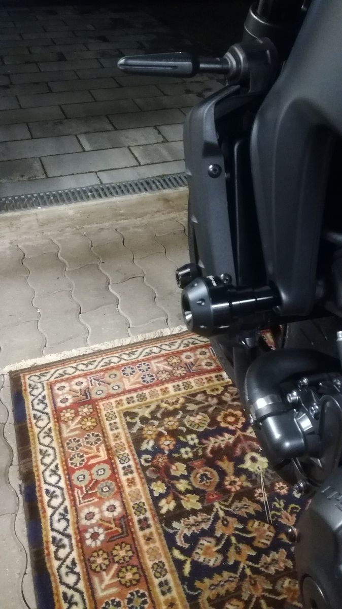

    Es kam heute auch noch ein Paket aus China mit MT-09 "Gimmicks": Ein Satz Chrashpads (Vorderachse, Hinterachse, Rahmen) und eine USB-Buchse mit dem originalen Yamaha-Anschluss für Nebenverbraucher in der Lampenmaske. Die Crashpads am Rahmen und an der Vorderachse fluchten tatsächlich so (siehe Foto), dass nicht mal die Kühlerverkleidung bei unfreiwilliger "90°-Schräglage" Bodenkontakt hätte.

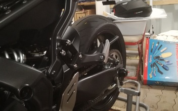

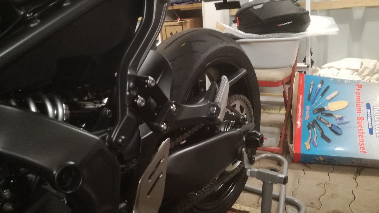

    Zusätzlich habe ich noch eine Verlängerungen für die Sozius-Fußrasten mitbestellt, welche für einen entspannteren Kniewinkel für den Soziusplatz sorgen sollen (letzteres ist eine Konzession an die hin und wieder mitfahrende Sozia, welche die verkaufte Duc so bequem fand...). Ich hab mich auf dem Montageständer mal selbst hintendrauf gesetzt, mit links der tieferen und rechts noch der originalen Fußrastenhöhe: Erstaunlicher Unterschied. Man sitzt da wirklich deutlich entspannter hintendrauf mit der Fußrasten-Tieferlegung.
