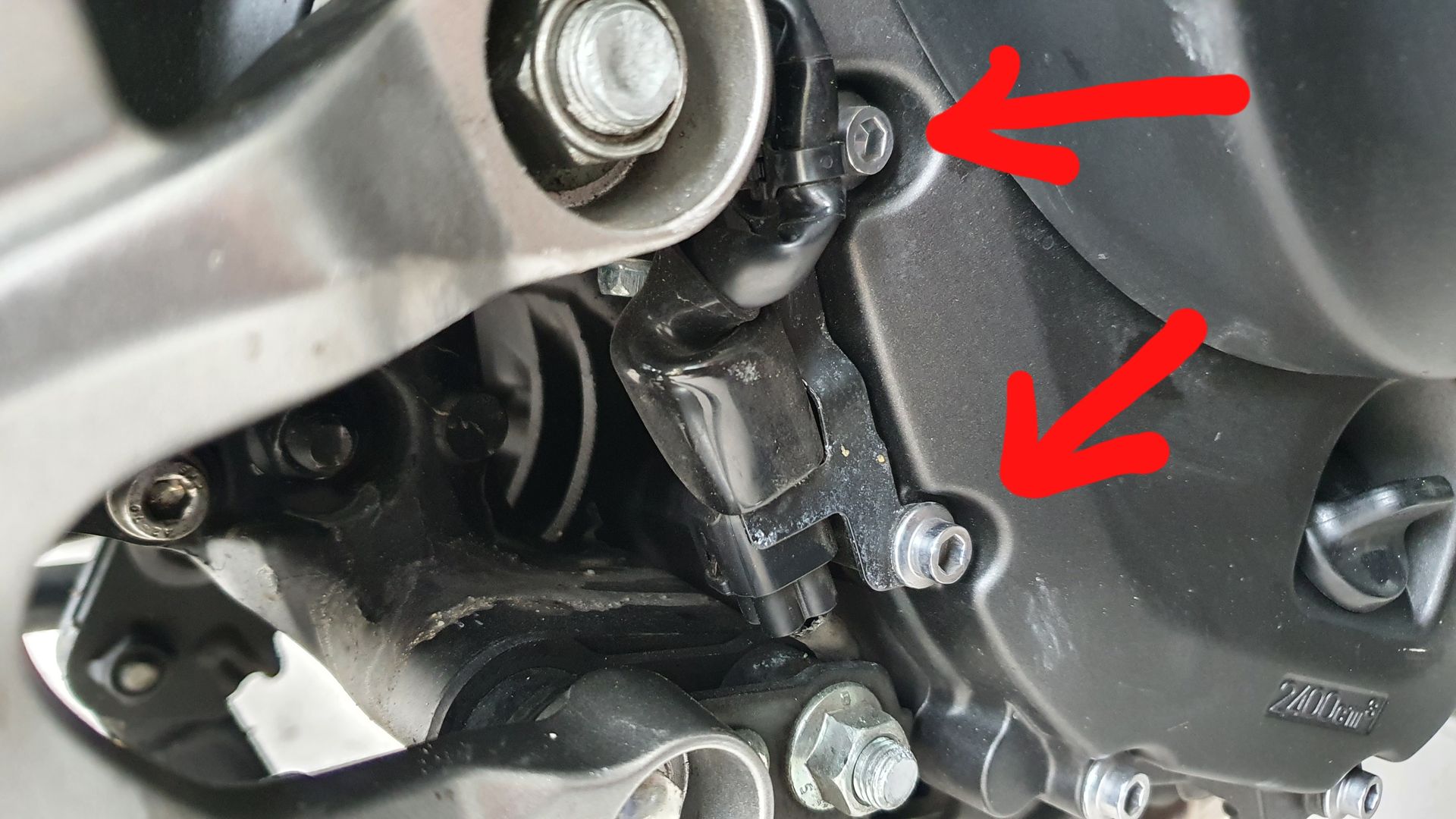

- Dieser sch... Stecker der Lambdasonde, der einfach nicht rausgehen wollte
- Diese verdammten Halteringe der Akra an den Krümmerrohren
Die Sache mit dem Stecker hat mich furchtbar genervt, weil ich nicht begreifen konnte, wie die so was bescheuertes konstruieren können: Dieses Drecksteil hat nicht eine Plastiknase, mit der es einrastet, auch nicht zwei, sondern drei.
Man braucht im Prinzip drei, besser vier Hände, damit man die Nasen alle reindrücken und den Stecker rausziehen kann und ich war leider nur alleine.
Als ich den dann nach zähem Ringen doch endlich rausgebracht habe (fragt mich nicht, wie ich das gemacht habe), ist mir dann aufgefallen, daß um den Stecker herum quasi so etwas wie eine Hülse ist, wie ein Adapter zwischen dem einen und dem anderen Stecker, den man auch nochmal rausklipssen kann und der wiederum nur mit einer einzigen Plastiknase gesichert ist - und diese Plastiknase zeigt nach innen, Richtung Auspuff!
Also sprich: Ich hab die gar nicht gesehen, weil die von mir weg zeigt und weil ich die anderen Plastiknasen gesehen habe, dachte ich, die sind es, die ich öffnen muß, dabei war es nur diese eine einzige, die losgeklippst werden musste.
Aaarrrggggh! ![]()
