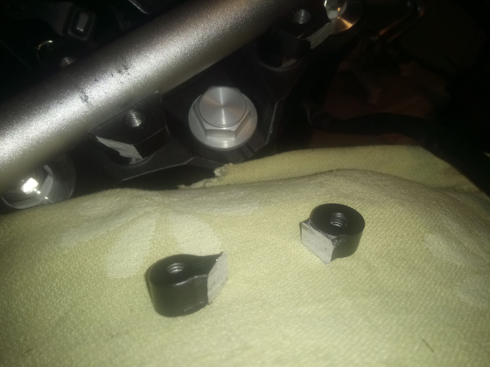

Da dies natürlich nicht in den Thread "Tracer pendelt" gehört, öffne ich mal einen neuen.
Dort hatten wir bereits darüber diskutiert, ob es möglich ist die Riser umzudrehen.
Um es vorweg zu nehmen, es ist möglich.
Sie stehen nachher genauso wie vorher, nur der Lenker rückt etwas weiter nach vorne.
An den Risern sind zwar 2 Halter, die dann nach hinten stehen, an diesen ist aber nur eine Kabelführung befestigt, also auch kein Problem. Da ich die Halter natürlich nicht nach hinten haben möchte, habe ich sie abgesägt und schwarz überlackiert.
Wenn jetzt noch mein schwarzer Lenker kommt, kann ich auch alles wieder zusammenbauen.
Mal sehen, ob es mit dem Foto klappt.

Foto hat nicht geklappt, schicke ich später noch.
