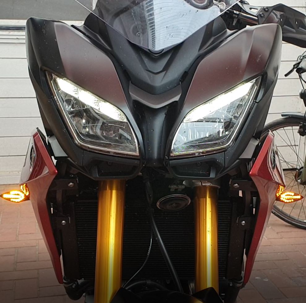

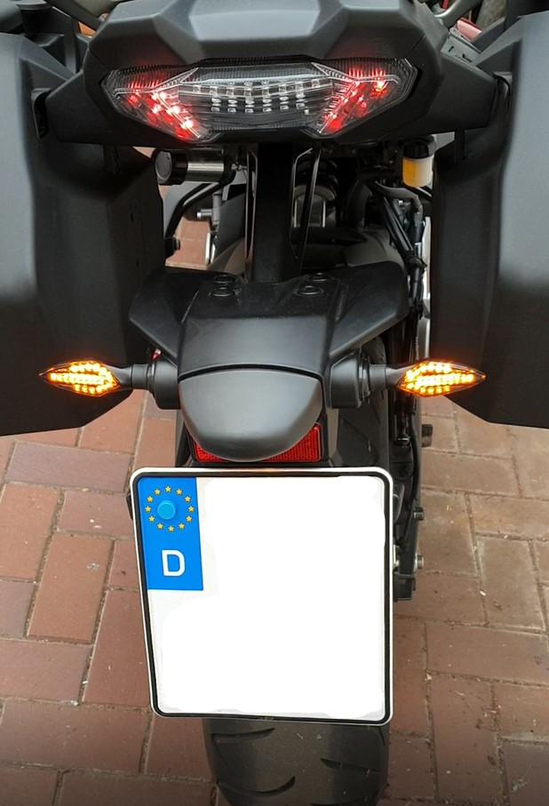

    ich habe die Blinker am Wochenende montiert. Kann mir eingentlich nicht vorstellen, dass die übersehen werden.
    Werde aber bei der nächsten Tour die Kumpels fragen wie gut die Teile zu sehen sind.
    Bilder gibt es hier

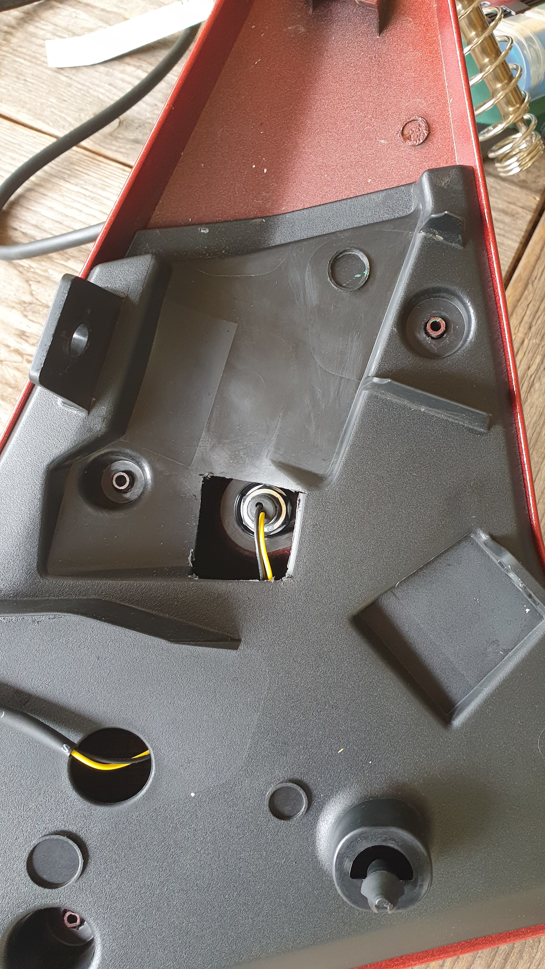

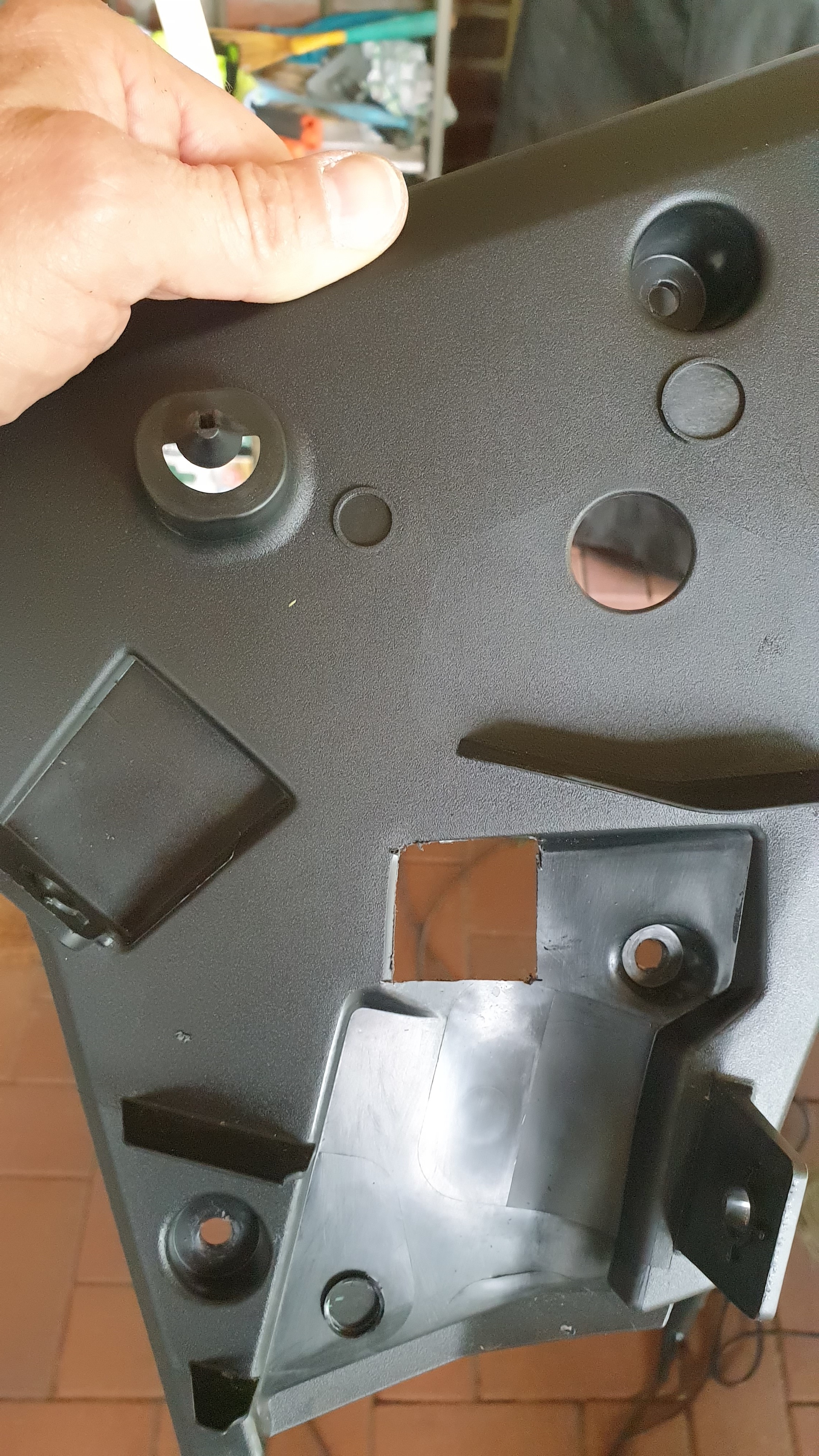

    ich habe am Wochenende Lauflicht LED Blinker von Hashiro (sind zurzeit bei Polo im Angebot) an meine Tracer angebaut und hatte auch das Problem, dass das Gewinde der Blinker etwas zu lang war und innen an die schwarze Schale anstieß. Da es aber nur minimal war habe ich an der betreffenden Stelle mit dem Dremel ein kleines Fenster in die Schale geschnitten und anschließend mir einem Stück Folie wieder zugeklebt. Ich werde mal schauen ob das so auf die Dauer gut geht und entsprechend berichten.
