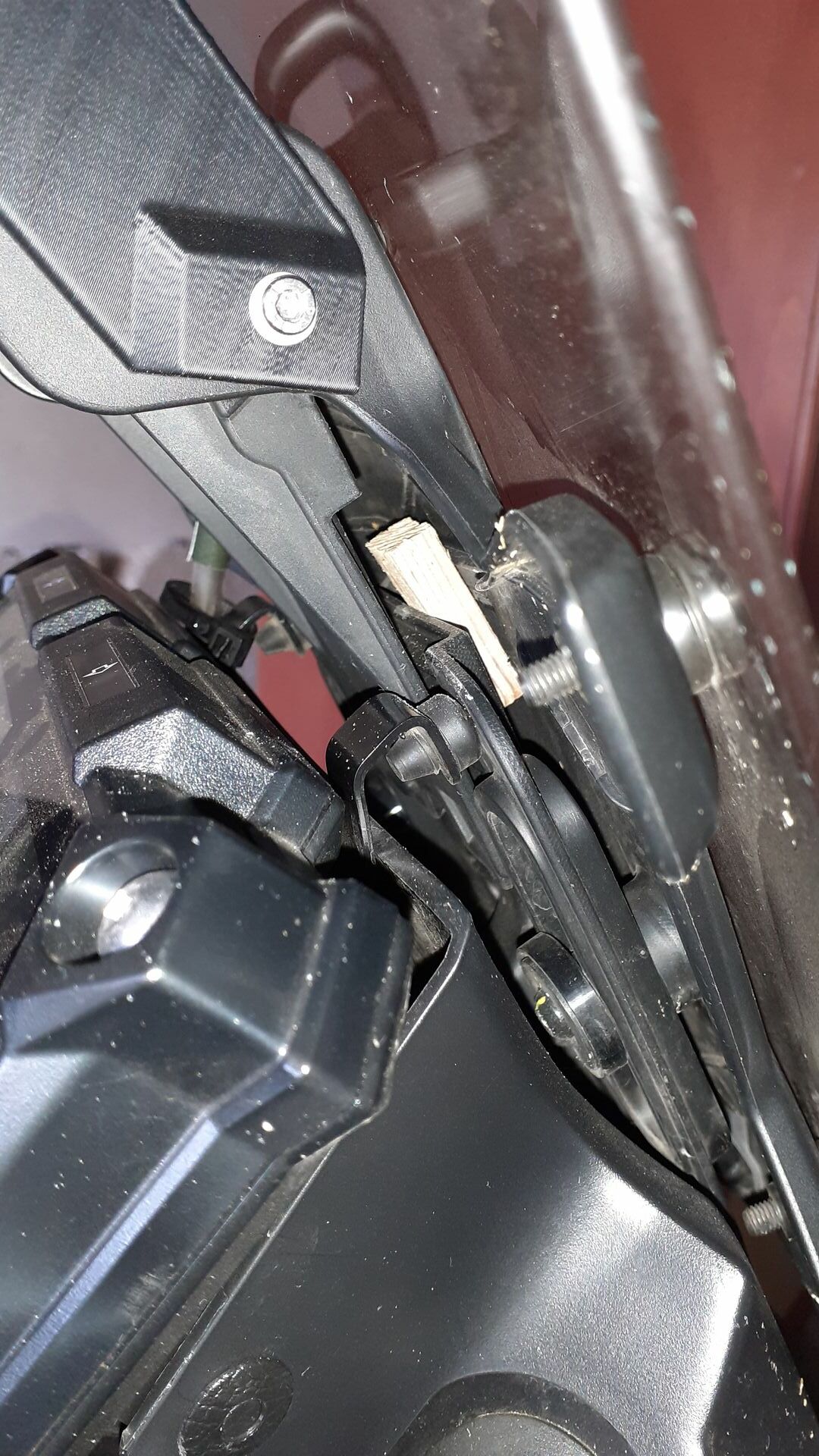

Hast du eventuell mal die genauen Abmessungen der Keile, die du verwendet hast.
Wäre auch einer Lösung interessiert.
Der Keil ist gerade so groß das man ihn seitlich einführen kann. Länge ca. 4,5cm & Breite oben ca. 1,5cm.
Zum genauen Messen müsste ich ihn erst wieder raus friemel ...
Und? Wie hat sich das entwickelt?
Kannst Du die Scheibe jetzt noch verstellen, ohne daß der Keil verrutscht?
Habe nach den ersten Tests den kleinen Holzkeil gegen einen etwas größeren getauscht. Für mich jetzt optimal.
Meine Scheibe habe und musste ich noch nie verstellen, da ich das Kürzeste Modell verbaut habe welches freie Sicht zur Straße bietet. Nach oben ziehen geht natürlich, nach unten drückt man gegen den Keil. Dieser lässt sich aber Ruck Zuck entfernen.
Ich habe jetzt mal einen kleinen Holzkeil zwischen die Scheibenverstellung geklemmt. Mal schauen ob sich die Vibrationen damit verringern ...
Mit dem kleinen Holzkeil zwischen der Scheibenverstellung sind die Vibrationen fast komplett verschwunden. Mal schauen ob ich diese noch komplett weg bekomme ...

Ich werde wohl da noch einmal meine kurze Frontscheibe demontieren müssen um zu schauen was ich da zwecks Vibrationen verändern oder verbessern kann.
