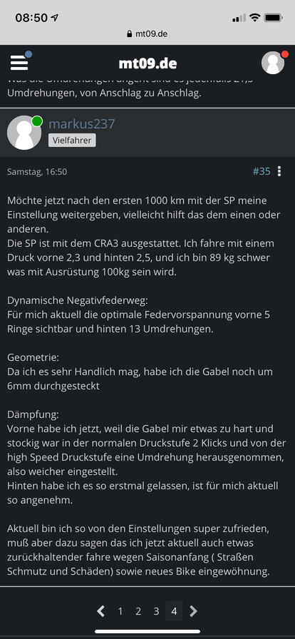

Möchte jetzt nach den ersten 1000 km mit der SP meine Einstellung weitergeben, vielleicht hilft das dem einen oder anderen.
Die SP ist mit dem CRA3 ausgestattet. Ich fahre mit einem Druck vorne 2,3 und hinten 2,5, und ich bin 89 kg schwer was mit Ausrüstung 100kg sein wird.
Dynamische Negativfederweg:
Für mich aktuell die optimale Federvorspannung vorne 5 Ringe sichtbar und hinten 13 Umdrehungen.
Geometrie:
Da ich es sehr Handlich mag, habe ich die Gabel noch um 6mm durchgesteckt
Dämpfung:
Vorne habe ich jetzt, weil die Gabel mir etwas zu hart und stockig war in der normalen Druckstufe 2 Klicks und von der high Speed Druckstufe eine Umdrehung herausgenommen, also weicher eingestellt.
Hinten habe ich es so erstmal gelassen, ist für mich aktuell so angenehm.
Aktuell bin ich so von den Einstellungen super zufrieden, muß aber dazu sagen das ich jetzt aktuell auch etwas zurückhaltender fahre wegen Saisonanfang ( Straßen Schmutz und Schäden) sowie neues Bike eingewöhnung.
