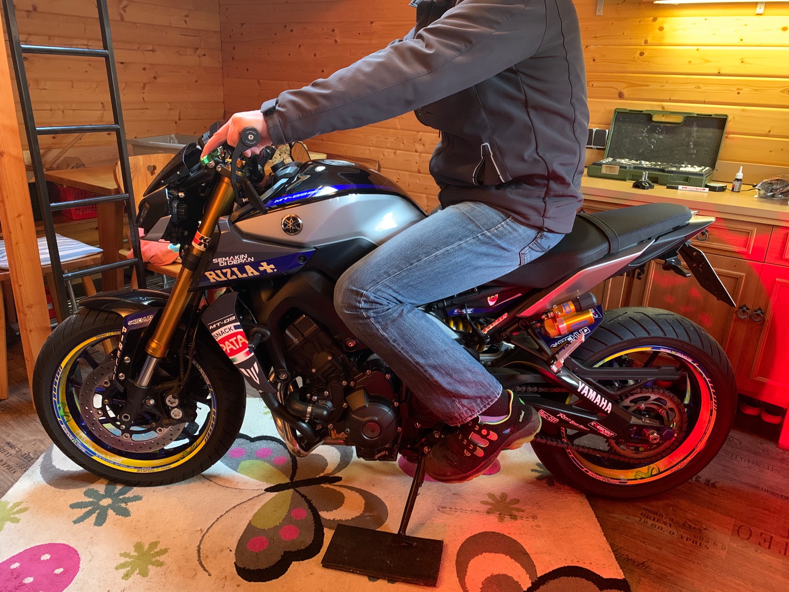

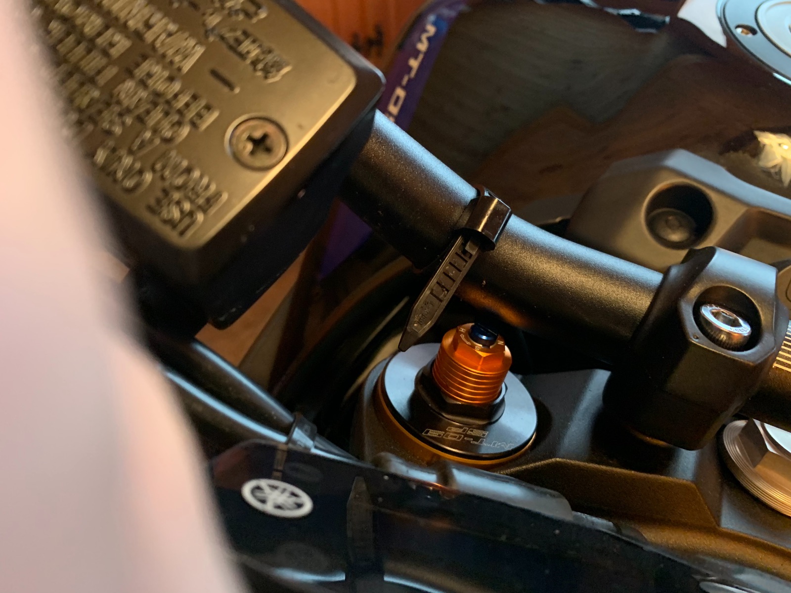

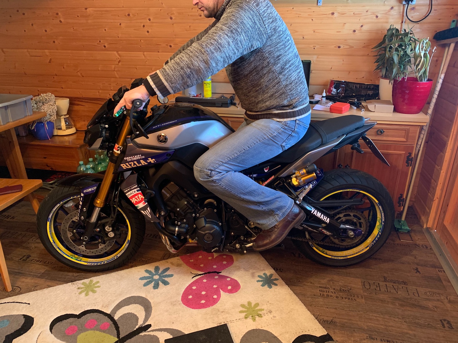

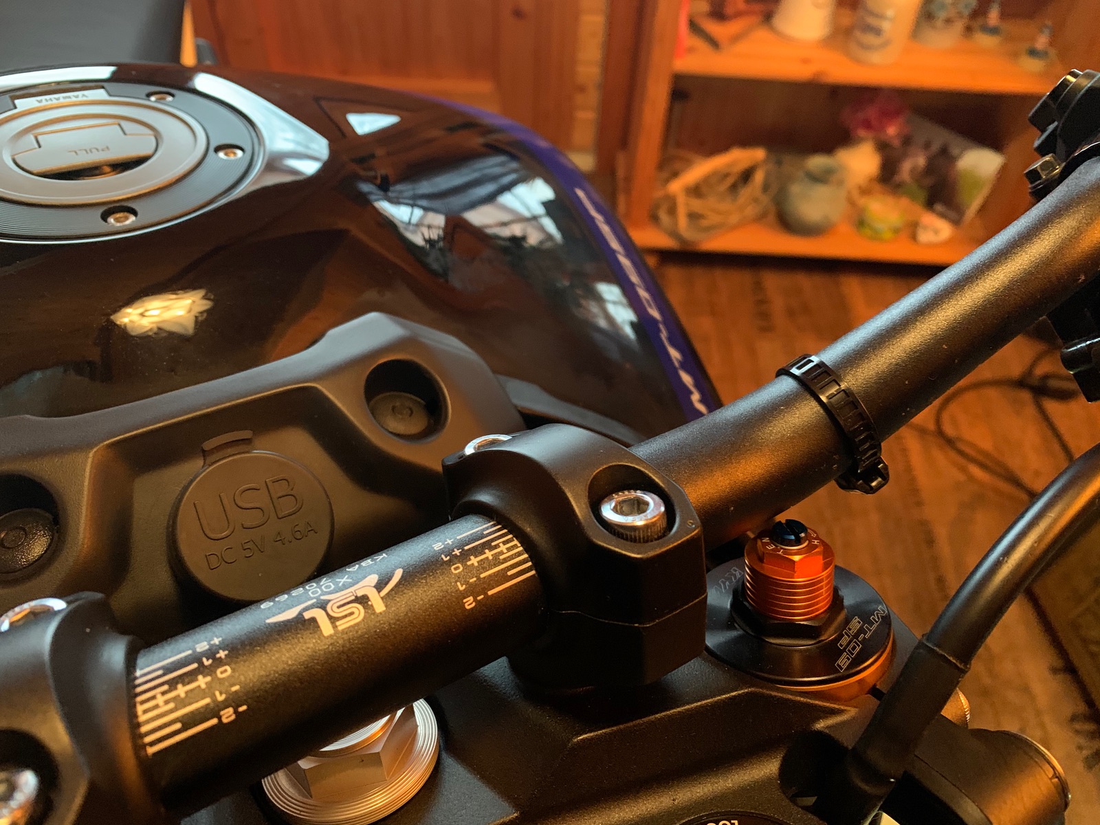

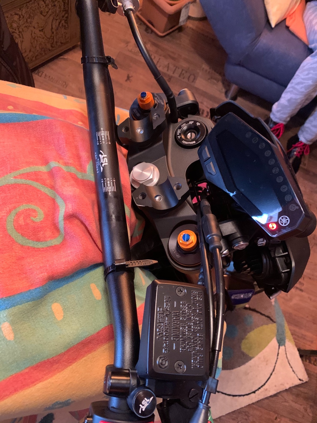

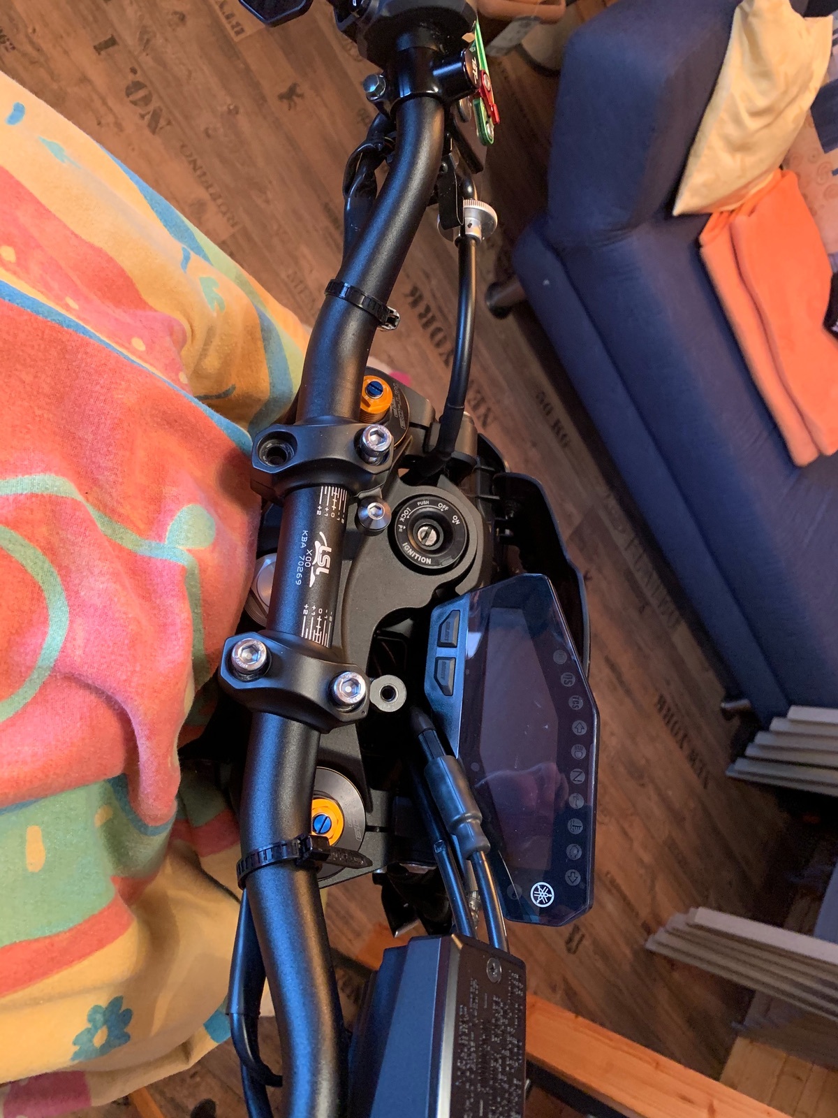

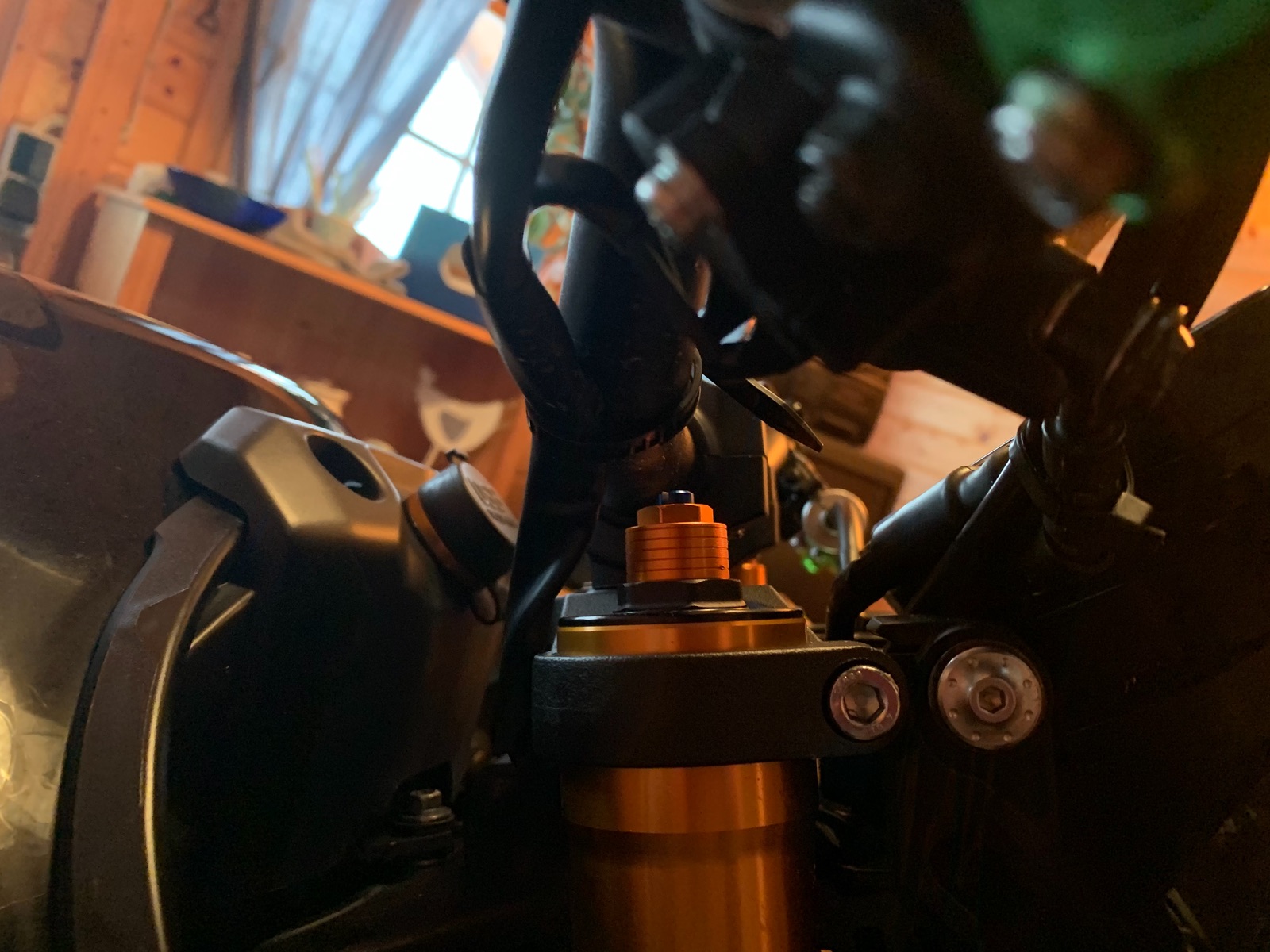

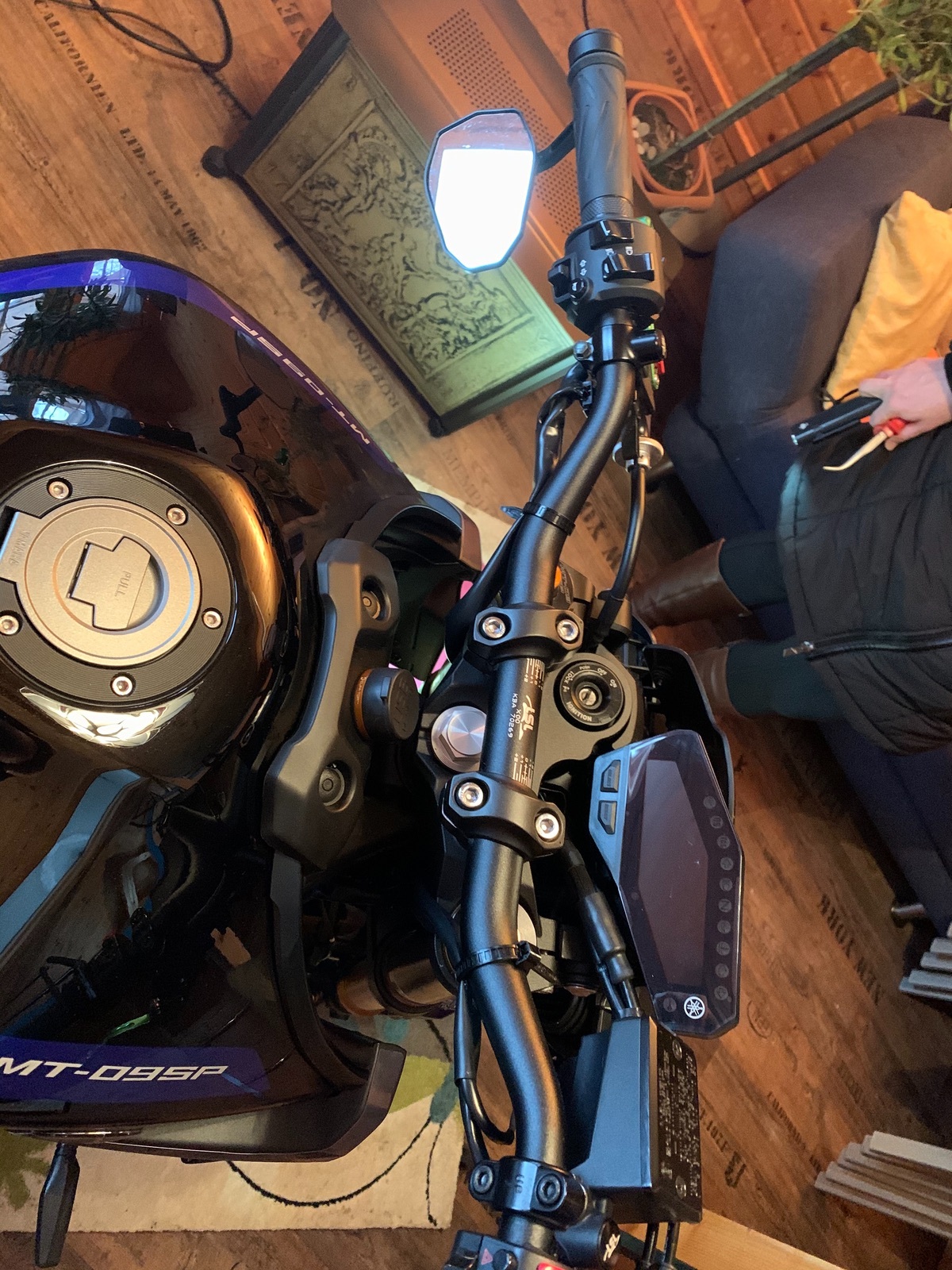

So Leute, hat etwas länger gedauert, weil ich mit meinen Werkzeug nicht an die Verschraubung der Riser kam. Mußte da erst mal noch eine 14er Nuss mit 1/4 Antrieb bestellen.
Von Sitzposition fühle ich mich jetzt deutlich besser ähnlich wie bei meiner 07 jetzt. Das fahren wird ja noch etwas dauern.
Mit zwei großen Ringschlüsseln, Klebeband dann eingefädelt. Und dann die Arschbacken zusammenkneifen und drücken was das Zeug hält
Hab das Rohr nicht aufgewertet, habe nur noch mal Schrumpfschlauch darüber gemacht.

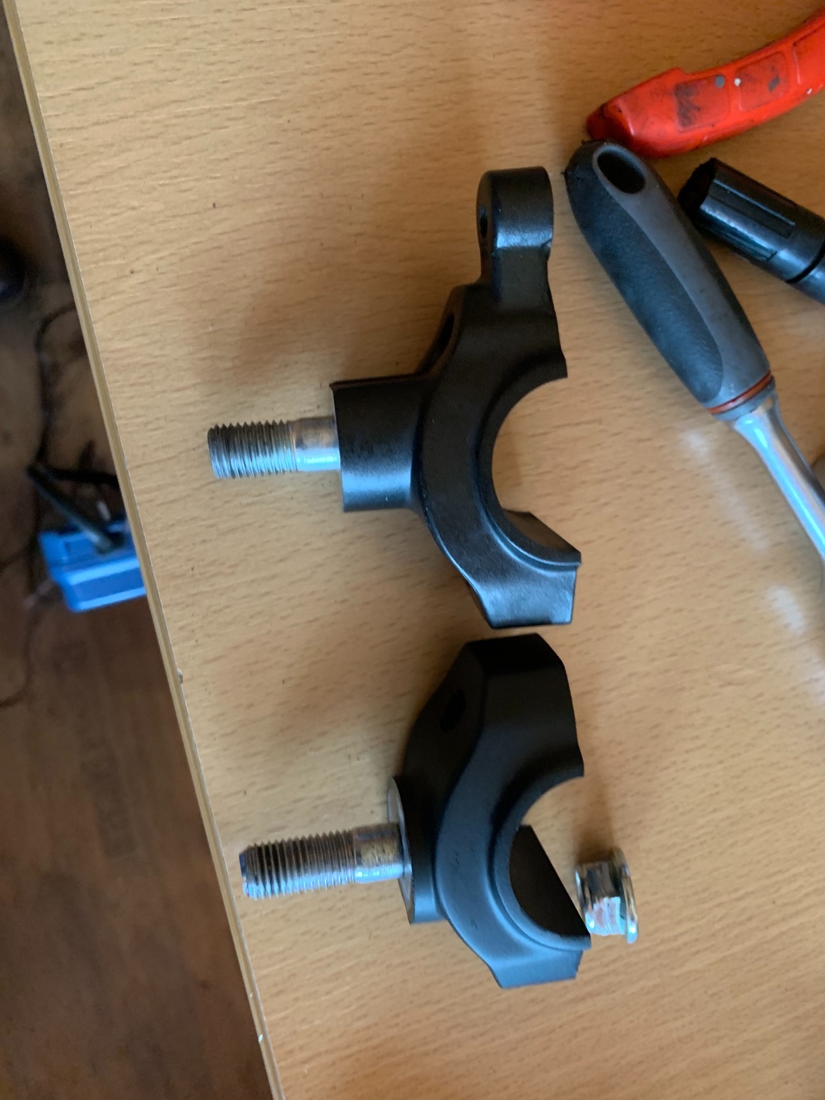

Alles anzeigenHättest du die Klemmböcke abgesägt, hätte ich dir die Reste als Lenkererhöhung gerne abgenommen.
Das kannst du sehr schlecht absägen, außerdem Muß das sehr präzise plan gefräst werden. Das wird mit 9mm leider nichts.
