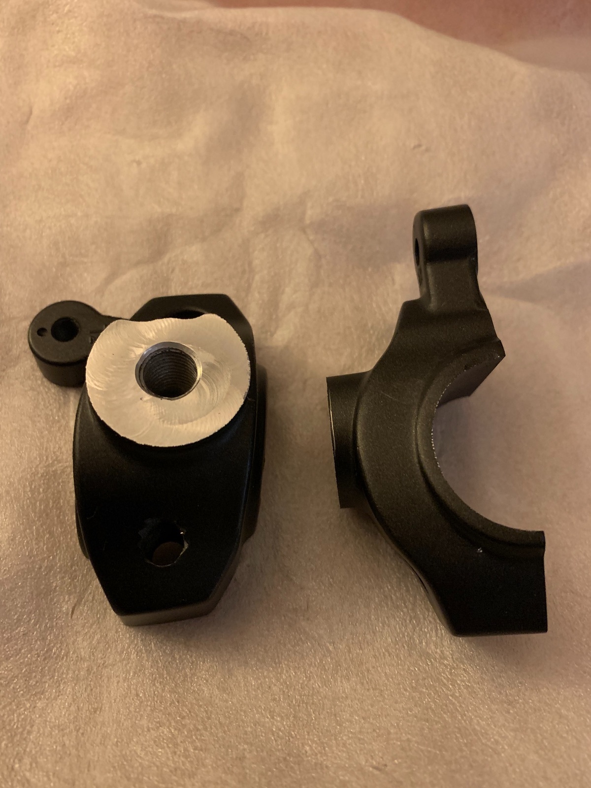

    Das Bild mit der Zeichnung soll zeigen wie es Orginal war. Die 9mm sind ja schon abgefräst, und der Bolzen mit dem 20mm Gewinde da verschraubt.
    Hier der Bolzen
    Wenn man nicht mehr als 9mm abfräst passt die 15mm Seite vom Bolzen genau.
    Hier fertig mit Schraubensicherung, muß nur noch abgewischt werden.
    Ich werde das da dann auch berichten , eventuell wenn ich es nicht vergesse, vor und nachher Fotos zu machen.
    Aber erstmal brauche ich einen passenden Gewindebohrer M10x1,25 ( habe ich bestellt) um das Gewinde für die Bolzen bis ganz durch zu schneiden, um genügen Gewinde zu haben.
    Orginal ist der Bolzen 20mm im Klemmblock, 9 mm ab Fräsen würde ergeben das der Bolzen nur noch 11mm eingeschraubt wäre.
    Würde eventuell reichen , aber durch das Nachschneiden erreiche ich auf alle Fälle 15mm Gewinde und das gefällt mir deutlich besser.

    9mm habe ich sie gekürzt, möchte sie dann noch verdreht einbauen. Dadurch noch mal 9mm tiefer und ca 10 mm nach vorne. Erhoffe mir dadurch noch etwas mehr Vorderradorientiertes Fahren.
