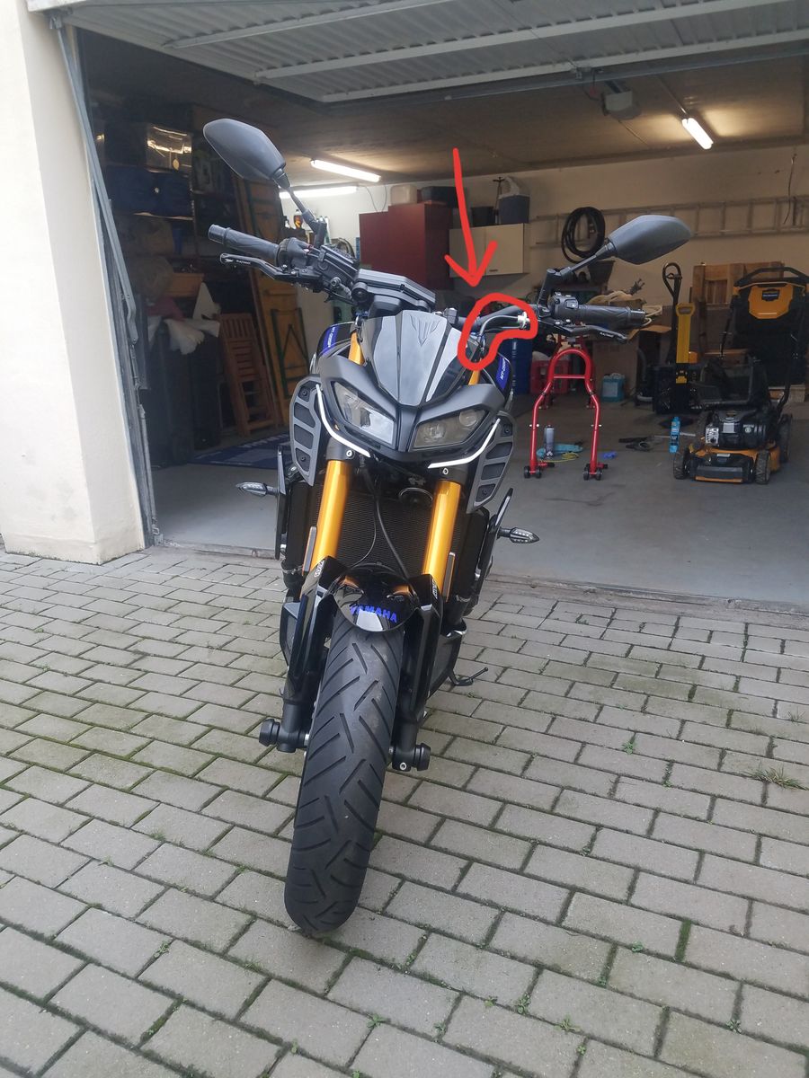

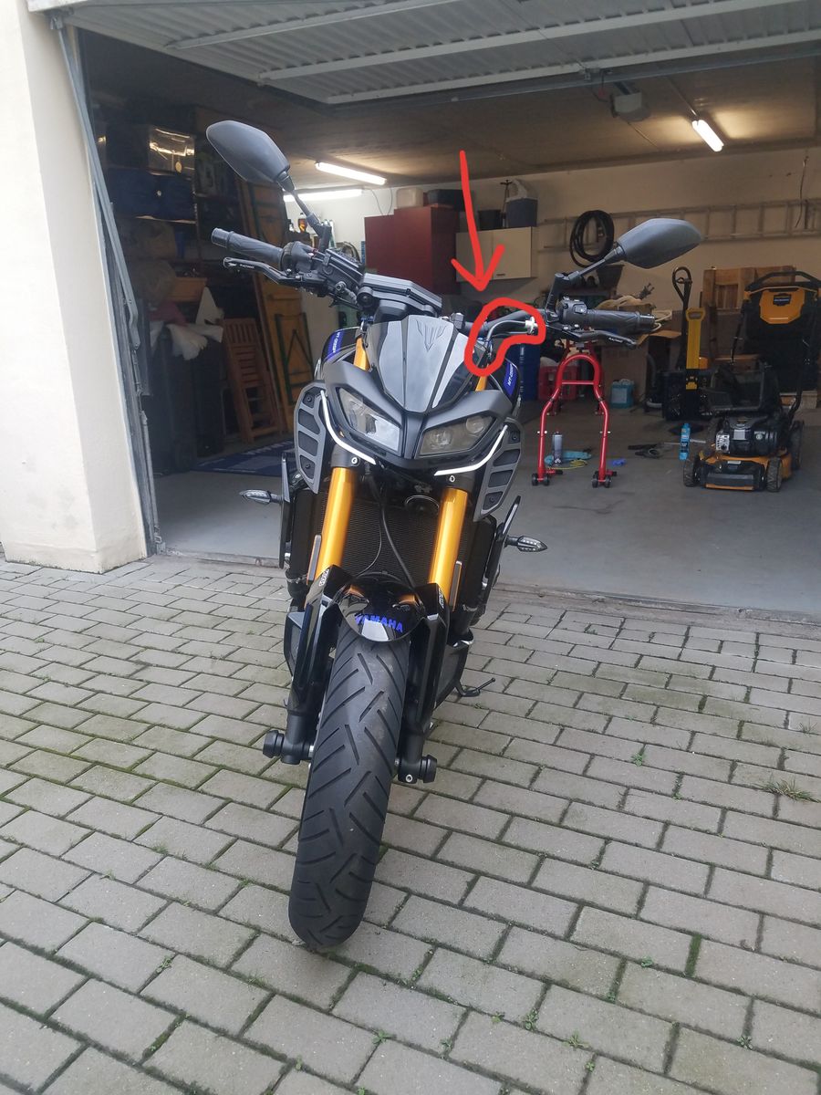

    Hab zwar nicht die Tracer, sondern die RN43, dennoch hab ich ein Anliegen, was eher hier reinpasst, als extra dafür ein Thema aufzumachen ...
    Ich habe gestern auch den Lenker getauscht und musste aufgrund des Winkels des Metallrohrers (durch welches der Kupplungszug unmittelbar vom Kupplungshebel wegläuft) zur neuen Position des Kupplungshebel den Verlauf des Kupplungszuges etwas verändern. Anstatt durch die linke Seite der oberen Gabelbrücke, verläuft dieser nun linksseitig des linken Gabelholms, außerhalb der Gabelbrücke ... soweit unproblematisch, auch bei vollem Lenkanschlag, spannt nur minimal. Hätte aber gerne den alten Verlauf wieder, welcher mit einem weiterem Winkel des o.a. Metallröhrchens auch möglich wäre... nun meine Frage:
    Kann man das Führungsrohr etwas aufbiegen, sprich den 90° Winkel was aufweiten, oder wird dieses dadruch beschädigt ?
    Schönen 4. Advent !
    Wie hast du das denn angestellt ?
    Wenn ich deine Bilder anschaue, hast du das Rohr auch aufgeweitet ....
    Hab es eben mal mit zwei rohrzangen versucht zu weiten und außer nem knallroten Kopf nix hinbekommen :cursing: ... das Rohr ist ja mal mega stabil
    Mit zwei großen Ringschlüsseln, Klebeband dann eingefädelt. Und dann die Arschbacken zusammenkneifen und drücken was das Zeug hält:D.
    Hab das Rohr nicht aufgewertet, habe nur noch mal Schrumpfschlauch darüber gemacht.
