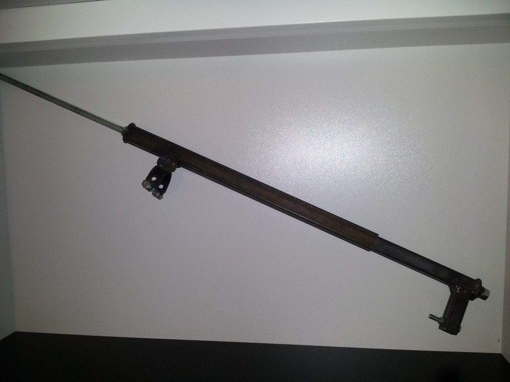

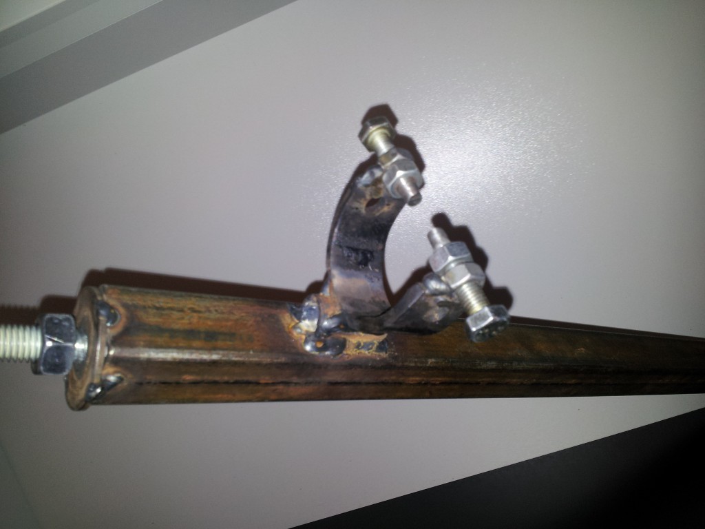

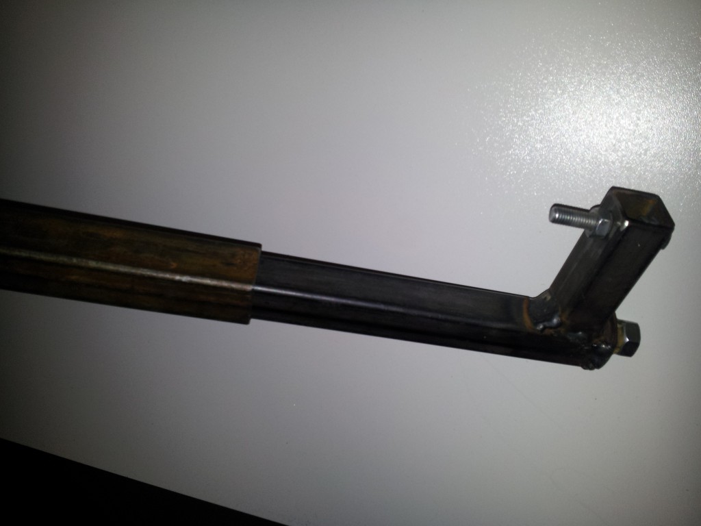

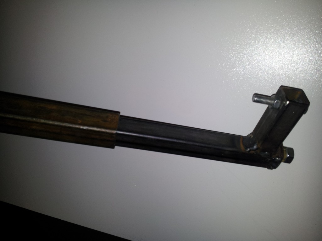

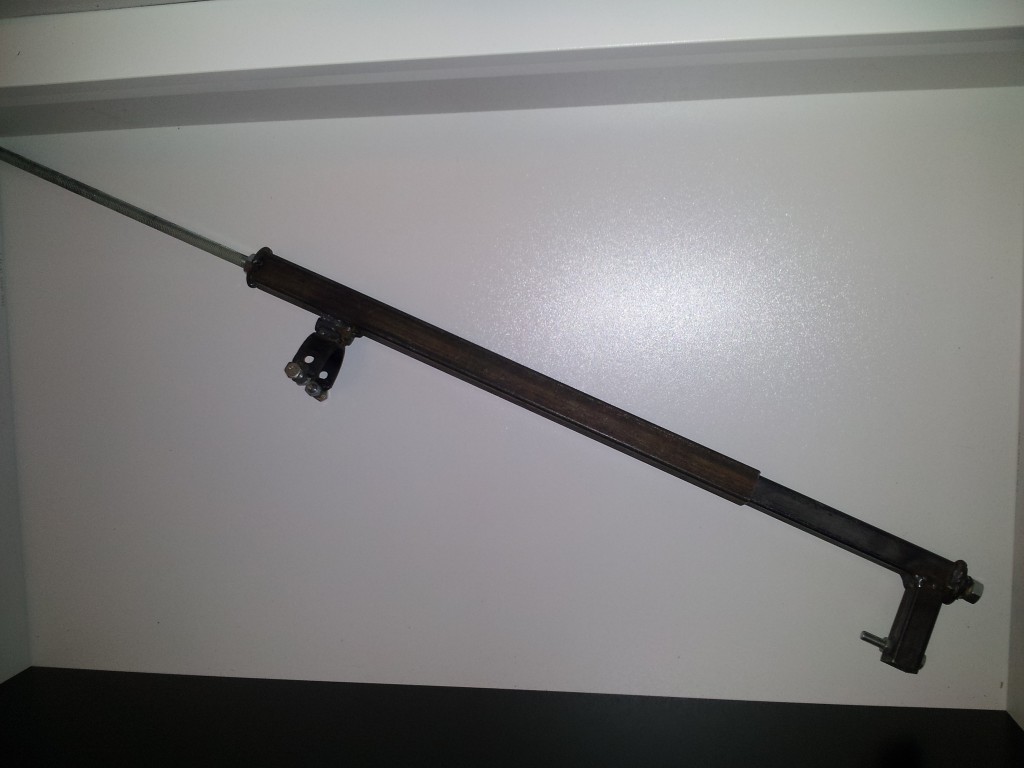

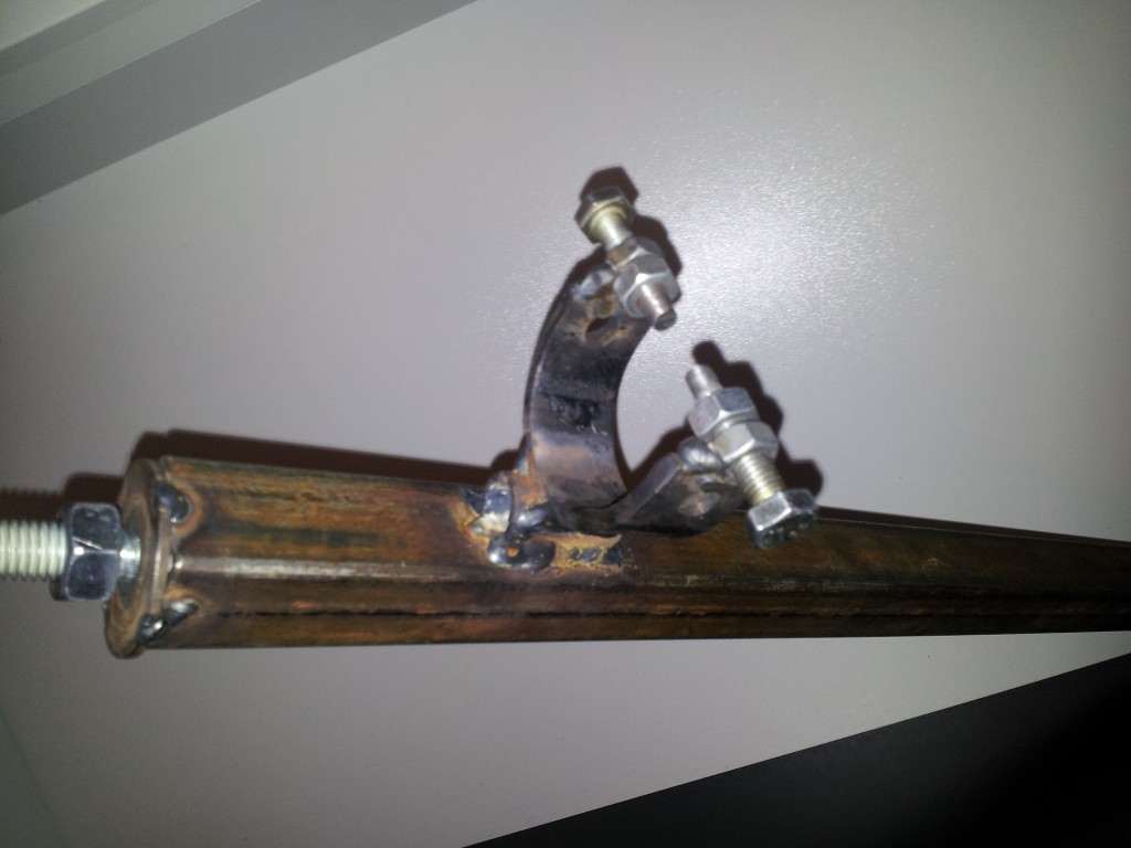

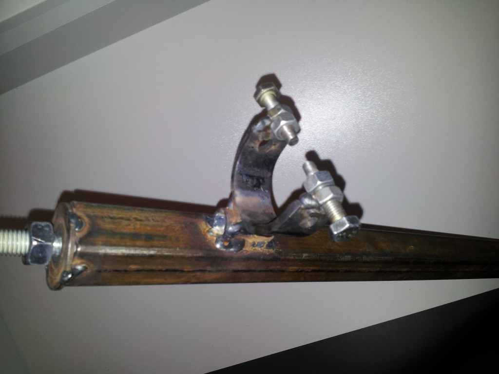

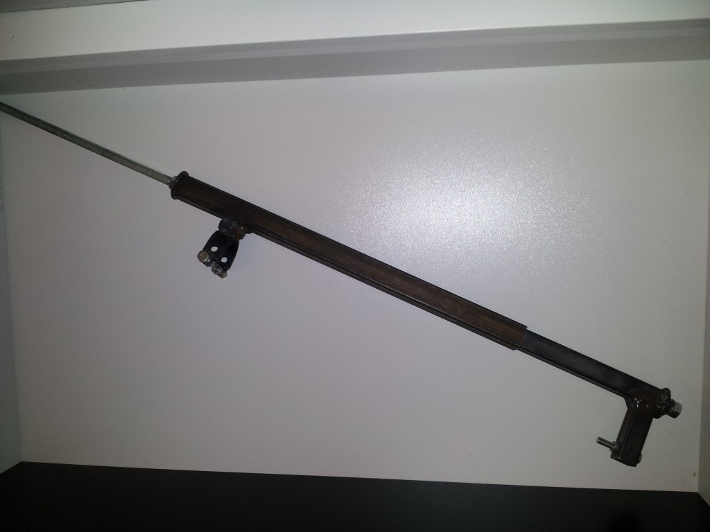

Der Einbau ist auch nicht schwierig....ich hab mir das Werkzeug zum Federspannen selber gebaut, ohne es wird es etwas problematisch.

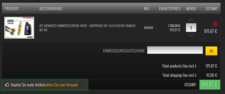

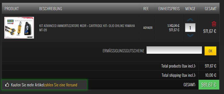

Ich würde dir aber empfehlen, das Federbein hinten direkt mit zu tauschen, Öhlins im Set aus Italien unter 1000 Euro
http://www.wrs.sm/de/kit-advan…-ohlins-yamaha-mt-09.html
