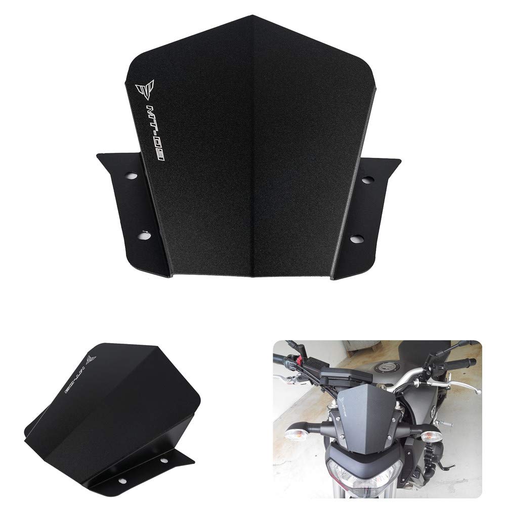

Der hier ist auch im ANgebot sieht auch ziemlich ähnlich aus, könnte evtl. mit Höcker besser passen.
