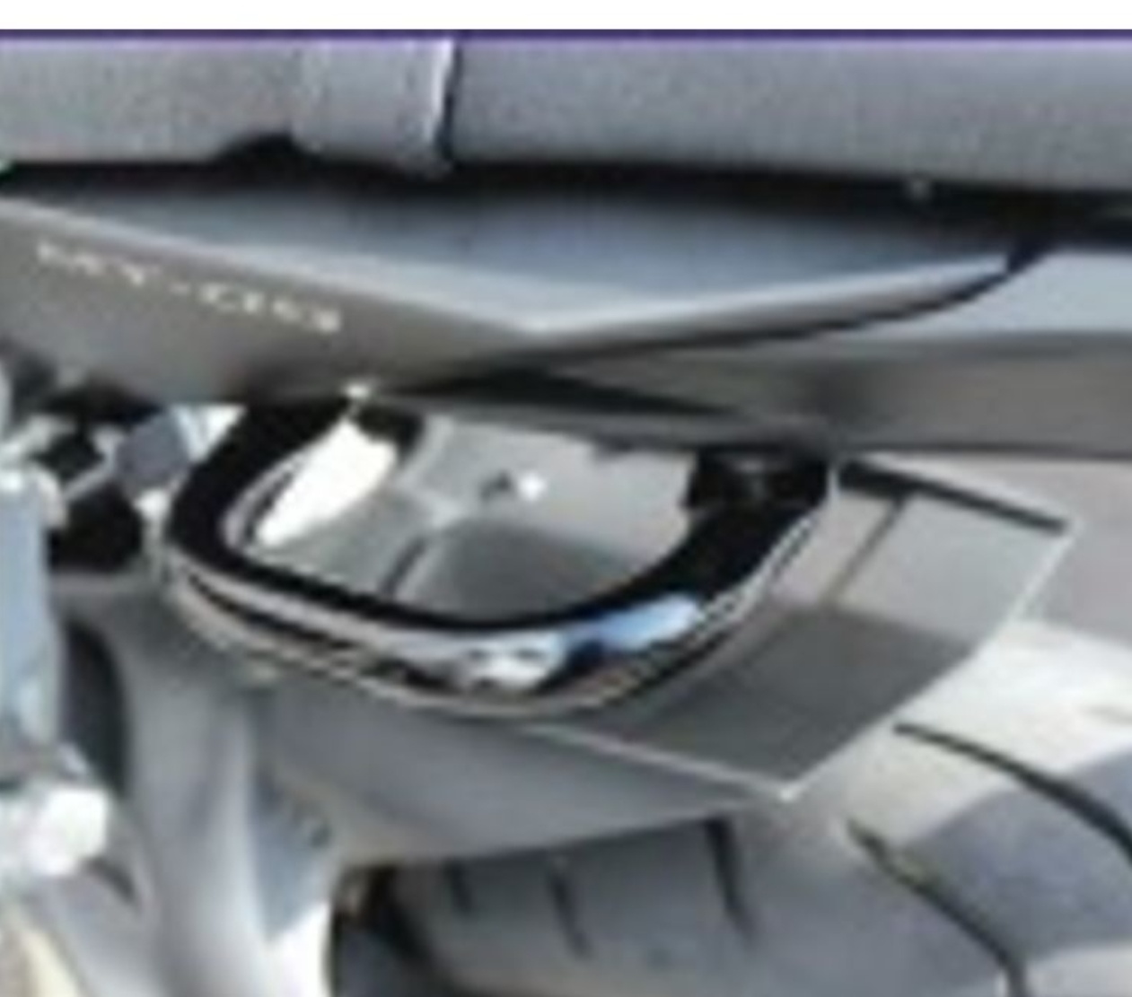

Ja richtig, aber um es gut hin zubekommen wäre eine Biegevorrichtung super. Die ich leider nicht habe. Wenn ich Zeit habe suche ich mir einen Schlosser ob der mir sowas machen kann.
Beiträge von GBMT
Ich habe den Griff bestellt, aber nicht bekommen. Aber hat an DHL gelegen nicht am Händler.
Der Lochabstände 11.8 bei dem Griffen hatte sie bestellt und zurück geschickt. Bei der MT ist der Abstand der Gewinde 13,2mm. Ich bin auf immer noch auf der Suche. Ich habe Griffe gefunden aus Japan und bestellt. Aber leider war DHL nicht in der Lage die Zustellung durchzuführen. Aber ich finde noch eine gute Lösung. Den Griff in deiner Zeichnung ist auch nicht schlecht, ich hätte gerne nur was unauffälliges oder was halt gut in das Gesamtbild passt. Die Kawa Griffe wären super. Ich habe auch schon mit dem Gedanken gespielt ein neues Loch zu bohren und en Nietgewinde rein zu pressen.
Wenn man M8 Hülsen/Abstandshalter Nehmen würde und statt Flachstahl Rundstahl nimmt und schweißt dieses zusammen wäre daß von der Arbeit viel leichter. Ich meine so in der Art ,gut das ich mein Geld nicht mit zeichnen verdienen muss.
