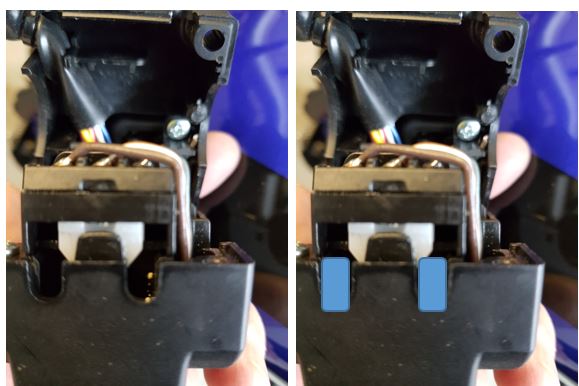

ich habe mir auch die USB-Steckdose an meine MT-09 gebaut. Ich habe mich für folgenden Einbauort entschieden:
Befestigt habe ich das Teil mit wirklich starkem doppelten Klebeband (damit habe ich auch mein Nummersachild geklebt!!) und zur SIcherheit nich ein schwarzes Schlingband, was man so gut wie nicht sieht.
Die Montage ist hier bereits bestens beschrieben. Die Steckdose habe ich mir für sehr kleines Geld aus China bestellt. Sie gibt es aber hier auch zu kaufen. In der Plus Zuleitung war noch einen extra Sicherung. Die habe ich kurzer Hand abgekniffen, da der Nebenverbraucheranschluss bereits abgesichert ist.
