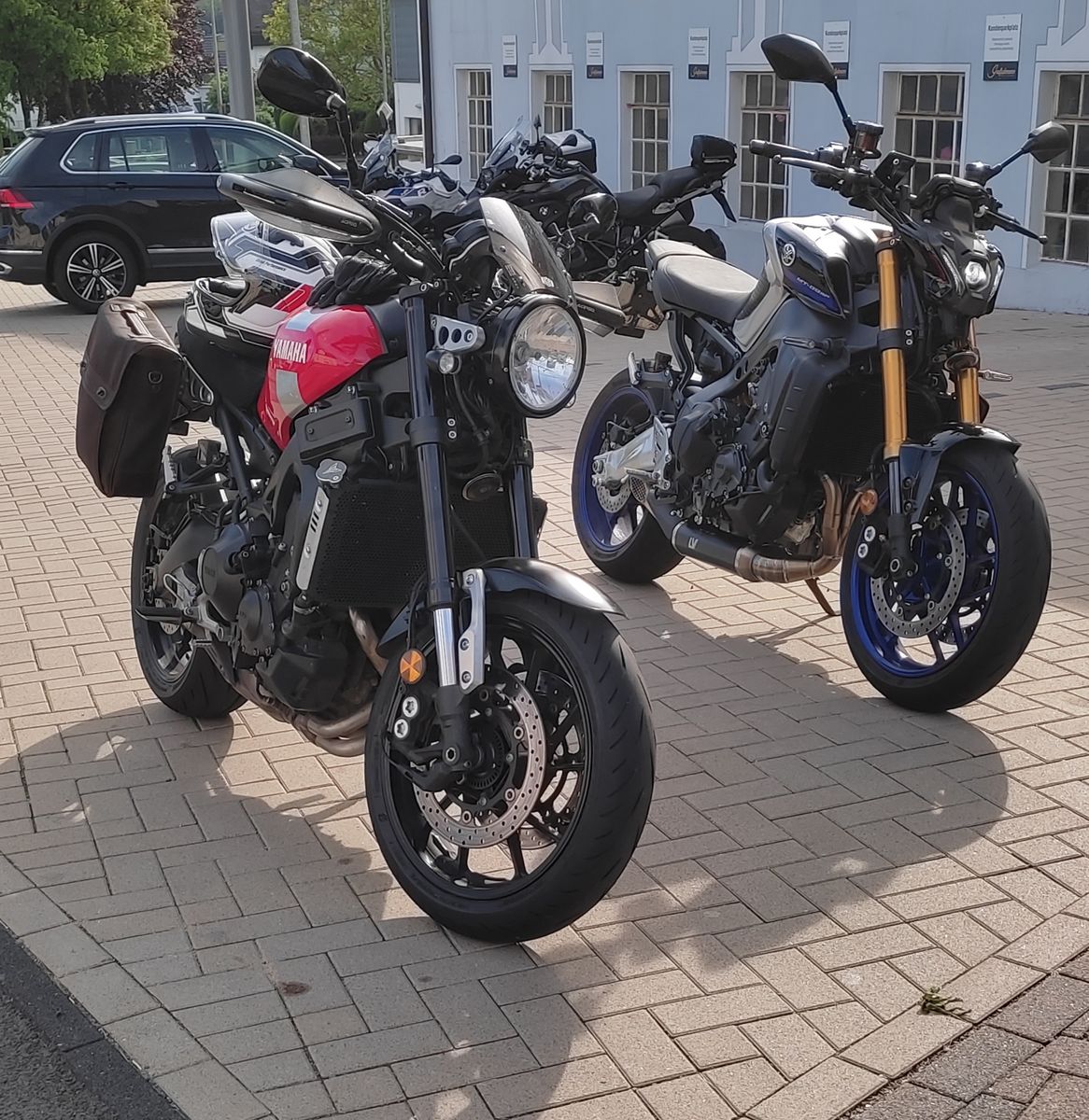

Hab mal ein Vergleichsfoto vom S22 und Rosso 4 gemacht.
Ganze 3cm Höhenunterschied.
Wenn man beim S22 natürlich nochmal 8mm draufrechnet, weil abgefahren, sinds immer noch 2,2cm.
Ergibt eine 3,5% längere Übersetzung. Bin gespannt, ob man das merkt.
Berichte auch mal deine Fahreindrücke im Vergleich zum S22.
