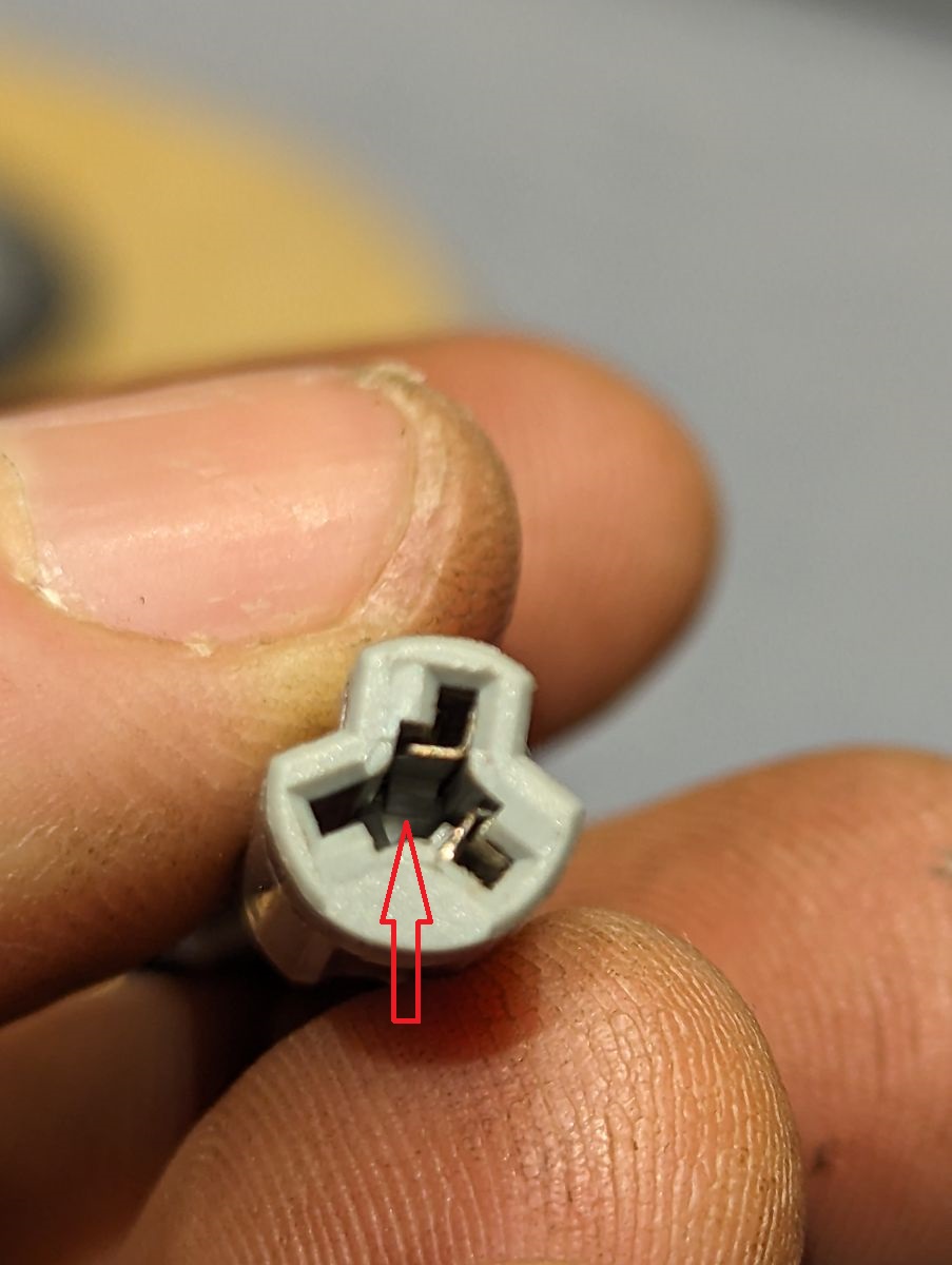

Teflonbuchsen sind das nicht, Teflon ist oft ein weißer Kunststoff (gibts auch in grau oder braun).
Das sind Gleitbuchsen aus Stahl. Diese sind mit Kupfer und dann augenscheinlich mit Grafit beschichtet zwecks Reduzierung der Reibung zum Innenrohr. Fehlt an einer Stelle die Grafitbeschichtung -> austauschen.
Oder so. Ja Teflon Graphit, Egal Hauptsache es Gleitet.

Das waren die Gleitbuchse und der Gleitring auf dem Tauchrohr.
