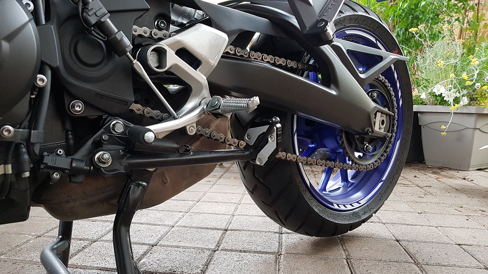

Was ist aber das für eine Schraube? Pfeil - Foto... Wie bekomm ich die auf?
Hab oben Quatsch erzählt. Dachte man kommt nicht ran und muss die Ganze Rast Anlage Abbauen. Muss man aber nicht.
Von innen. Das ist kein Schraubenkopf, das ist ein Stift, oder Bolzen. Der wird von der anderen Seite mit einer Mutter verschraubt.
Aber den musst Du doch gar nicht lösen. Du kannst doch die Fußraste einfach abschrauben. Schau mal hier.
Die Innbusschraube von innen abschrauben und schon hast Du die Raste in den Fingern.
Hallo
Sag erstmal hast Du die Komplette Raste Links schon abgeschraubt ?
Wie hier auf dem Bild rechts zu sehen, ist es auch Links. Du musst zuerst alles Abschrauben und dann kommst Du von Hinten an den Schalthebel ran. Der Hebel ist Vermutlich mit einem Innbus verschraubt.
Hallo
Bei mir ist die Schaltstange, also das Untere Gelenk mit dem Hebel vernietet. Quasi ein Stück. Um den Hebel weg zu bekommen, musst Du die Komplette Fußraste abschrauben.
