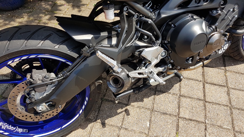

    Hab oben Quatsch erzählt. Dachte man kommt nicht ran und muss die Ganze Rast Anlage Abbauen. Muss man aber nicht. :eusa-snooty:
    Von innen. Das ist kein Schraubenkopf, das ist ein Stift, oder Bolzen. Der wird von der anderen Seite mit einer Mutter verschraubt.
    Aber den musst Du doch gar nicht lösen. Du kannst doch die Fußraste einfach abschrauben. Schau mal hier.
    Die Innbusschraube von innen abschrauben und schon hast Du die Raste in den Fingern.
