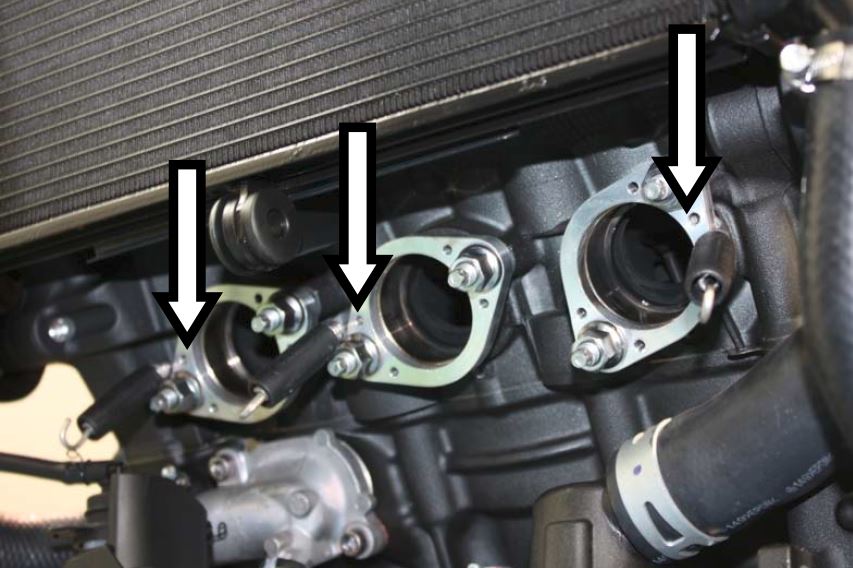

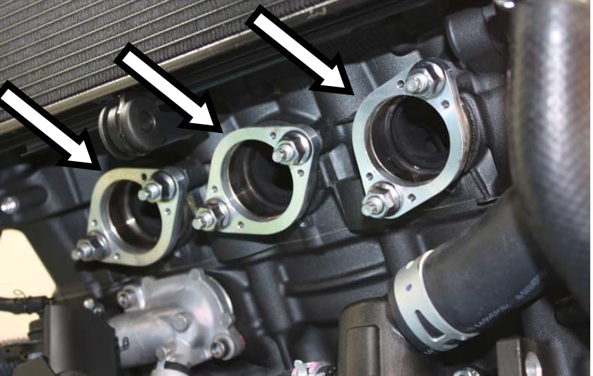

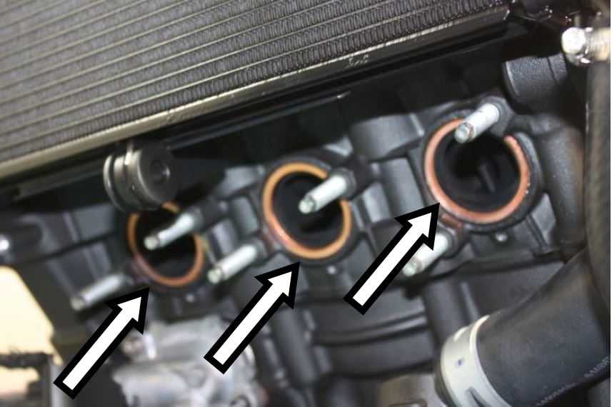

    Ja die Originalen Dichtungen werden verwendet. Meine hatten auch Spiel, aber alles war Dicht bei mir. Vielleicht solltest Du die Kupferdichtungen Neu beim Freundlichen holen. Sind vielleicht zu sehr gequetscht und dichten deshalb nicht mehr.
    Hallo

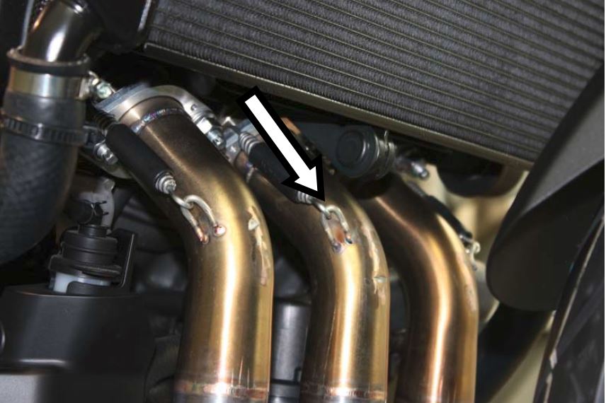

    Die Hülsen werden mit den Schellen am Motor festgeschraubt. Der Krümmer wird nur in die Hülsen eingeschoben. Sind also nicht fest Verschraubt.
    Der Krümmer wird nur mit den Federn befestigt.
    Ein Blick in die Anbau Anleitung ( die gibt es sogar Online) hätte diese Frage erübrigt.
