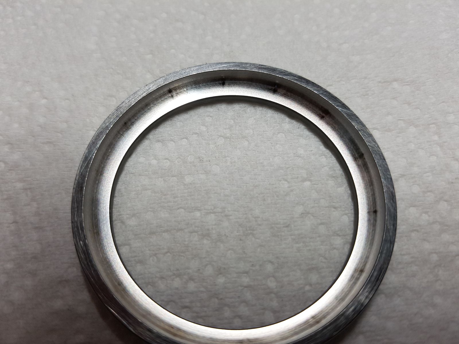

    Schon mal dran gedacht, daß das erste Bild vom letzten Jahr ist und er den Aufkleber geändert hat ?
    Die zwei Bilder ohne Mutter sollten Identisch sein. Aber das erste kann was weiß ich aufgenommen worden sein.
