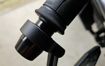

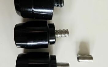

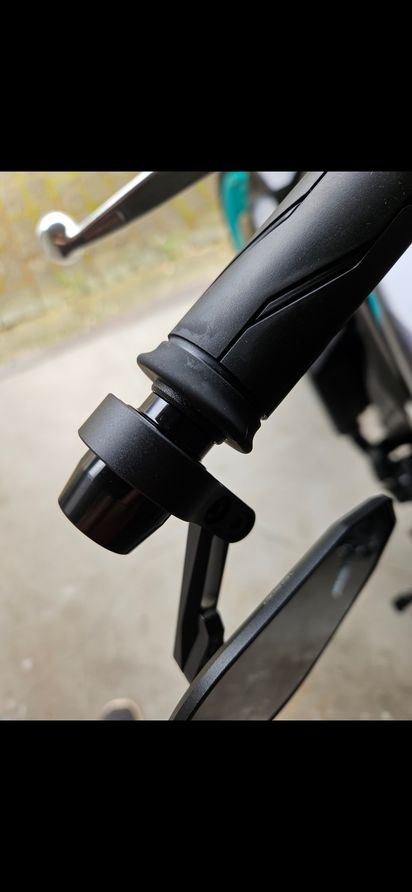

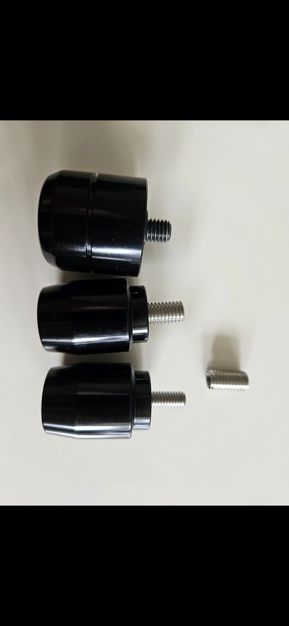

    Ich habe die ganz normalen M6 Highsider Lenkerenden für Yamaha genommen und sie mit M8 Gewindeadapter am Lenker befestigt. Funktioniert wunderbar. Spiegel kannst du dann jeden x-beliebigen nehmen, der dir Gefällt :)
