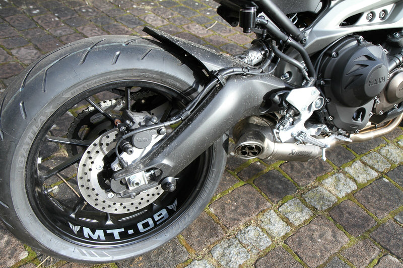

    So mal eben. Mopped auf den Hinterradheber, Sensor hinten abgeschraubt, Zündung an, Rad gedreht, Keine Km/h Anzeige mehr im Tacho. Natürlich danach noch die Gegenprobe. Sensor wieder dran, Zündung an, Rad gedreht, Tachoanzeige wieder da.
    Wird also am Hinterrad abgenommen, Übersetzungsänderungen haben keinen Einfluss auf die Tachoangaben.
    Dieser Sensor links mit einer Inbus befestigt sitzt in der Bremsankerplatte. Geht zusammen mit der Bremsleitung parallel nach hinten. Liegt im Bogen über dem Bremssattel.

    So hab ich letzte Woche meinen ersten KM auf den Tacho gespielt. Der Impuls kommt definitiv vom Hinterrad.
