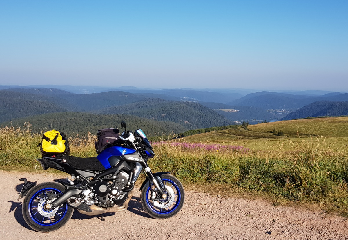

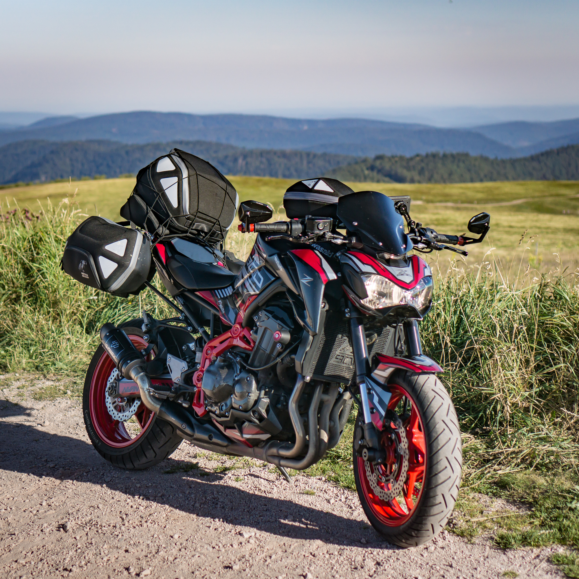

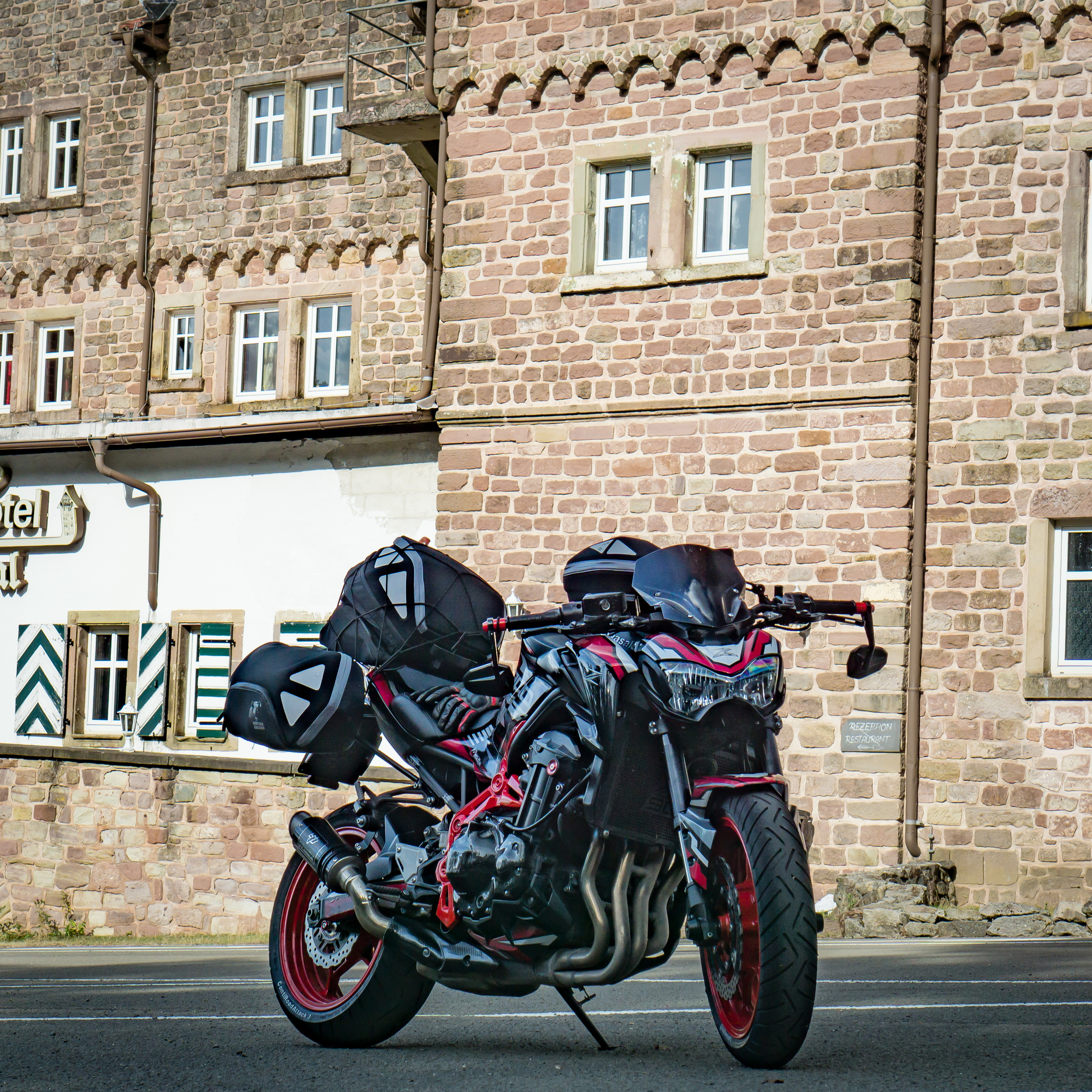

    Ein paar Fotos aus der Saison 2020. Mit der MT-09 habe ich zwei Urlaubstouren und hier da 'ne Abendrunde gemacht.
    Sardinen mit Anreise auf eigenen Rädern über schön:

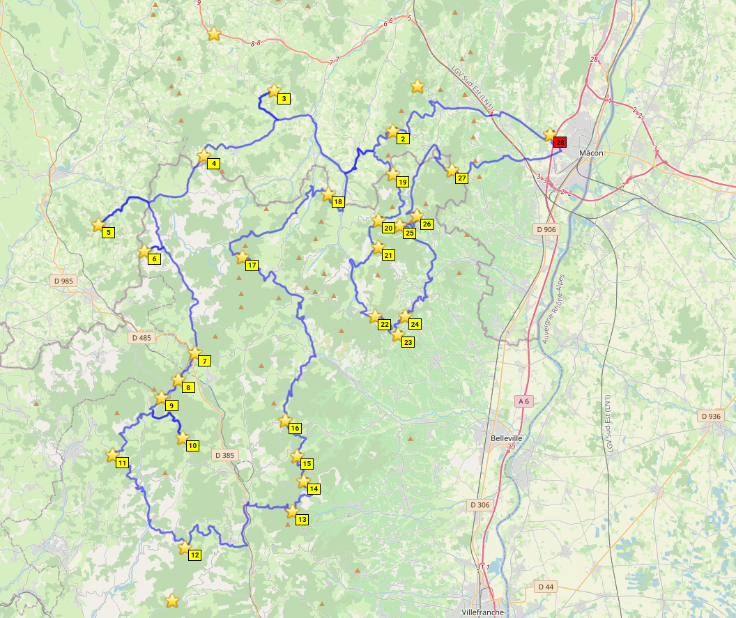

    Frankreich Hinterland mit Anreise auf eigenen Rädern über schön:
    Reiseberichte dazu gab's schon hier im Forum :)
    Irgendwie bin ich doch recht viel mit Gepäck auf der MT-09 gefahren dieses Jahr, und gar nicht auf irgendwelchen Anhängern :D
