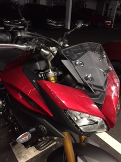

Das einzige was bei dieser Scheissscheibe hilft ist folgendes:
Die Originalscheibe kürzen bis auf Tachohöhe, dann die restliche Scheibe
möglichst flach stellen (untere Schrauben unterlegen)
ich hab das gleiche mit meiner grossen GIVI Scheibe gemacht(siehe Bild)
Die Wirkung ist gross, keine Verwirblungen mehr im Helmbereich
Gruss Wädi

Hier meine neueste Kreation von Windschild Tracer
Hab die grosse GIVI Scheibe gekürzt und flacher gestellt.
das Ergebnis ist das beste was ich bis jetzt erreicht habe.
Ist recht gut zum fahren, keine verwirblungen im Helmbereich
sieht meiner Meinung nicht schlecht aus
Wädi -

schautmal was ich gemacht habe
Nach etlichen versuchen mit Givi/Original/verstellen usw,
hab ich die Originalscheibe sehr gekürzt und sehr flach angeschraubt.
Das Ergebnis ist das beste bis jetzt.
Die Handprotektoren hab ich auch gleich entfernt
Mir gefällts so
Der Helmbereich ist frei von Verwirblungen
jetzt macht Töffahren spass
Gruss Wädi -
