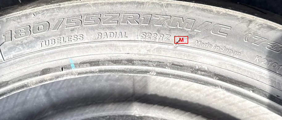

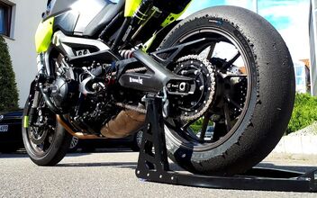

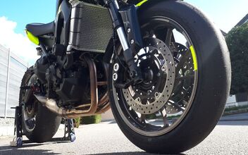

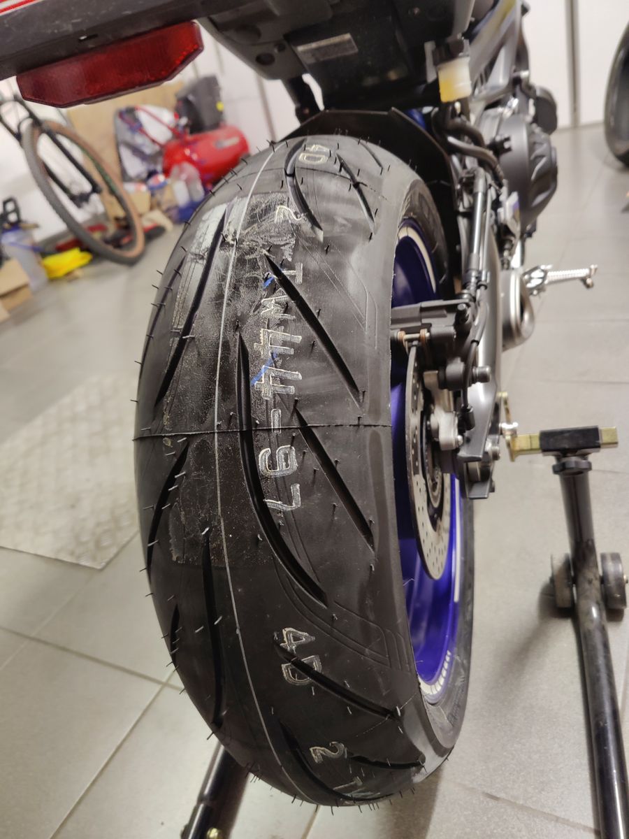

    Das gilt generell auch für Straßenreifen mit eher weicher Mischung, so sah mein Reifen schon zum zweiten Mal aus zu Saisonbeginn. Hat wie du schon sagst bei mir mit Temperaturschwankung in der Garage bei der Lagerung zu tun.
    Fährt sich einfach ab, nur hat man dann halt paar Gramm weniger Weichmacher/"Öle" im Reifen. ;)

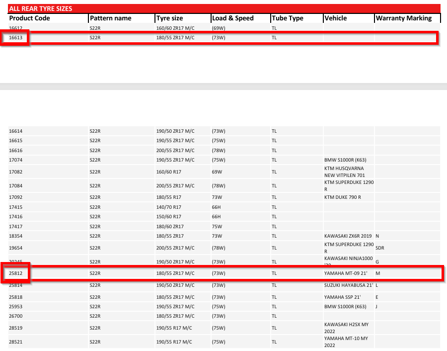

    Hat nach dem Reifenwechsel auf den Rosso Corsa 2 (180/55) begonnen.. weil ich selber Reifen wechsle und immer paar Reifen auf Lager habe, hat ich die spaßeshalber mal vermessen, und der Rosso Corsa 2 baut deutlich höher als andere 180/55er, also schon fast ein 180/60er. kA ob es eventuell daran liegt. Seit der letzten Tour & über 1000-1500km mit dem Reifen hat ich das Problem nicht mehr.
