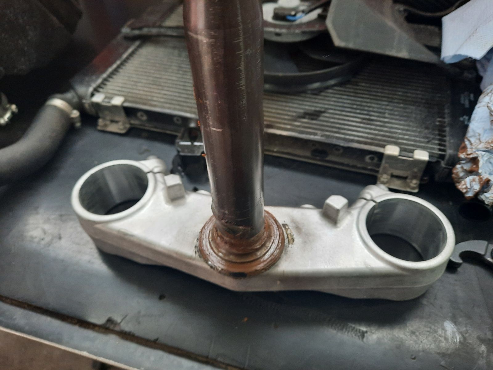

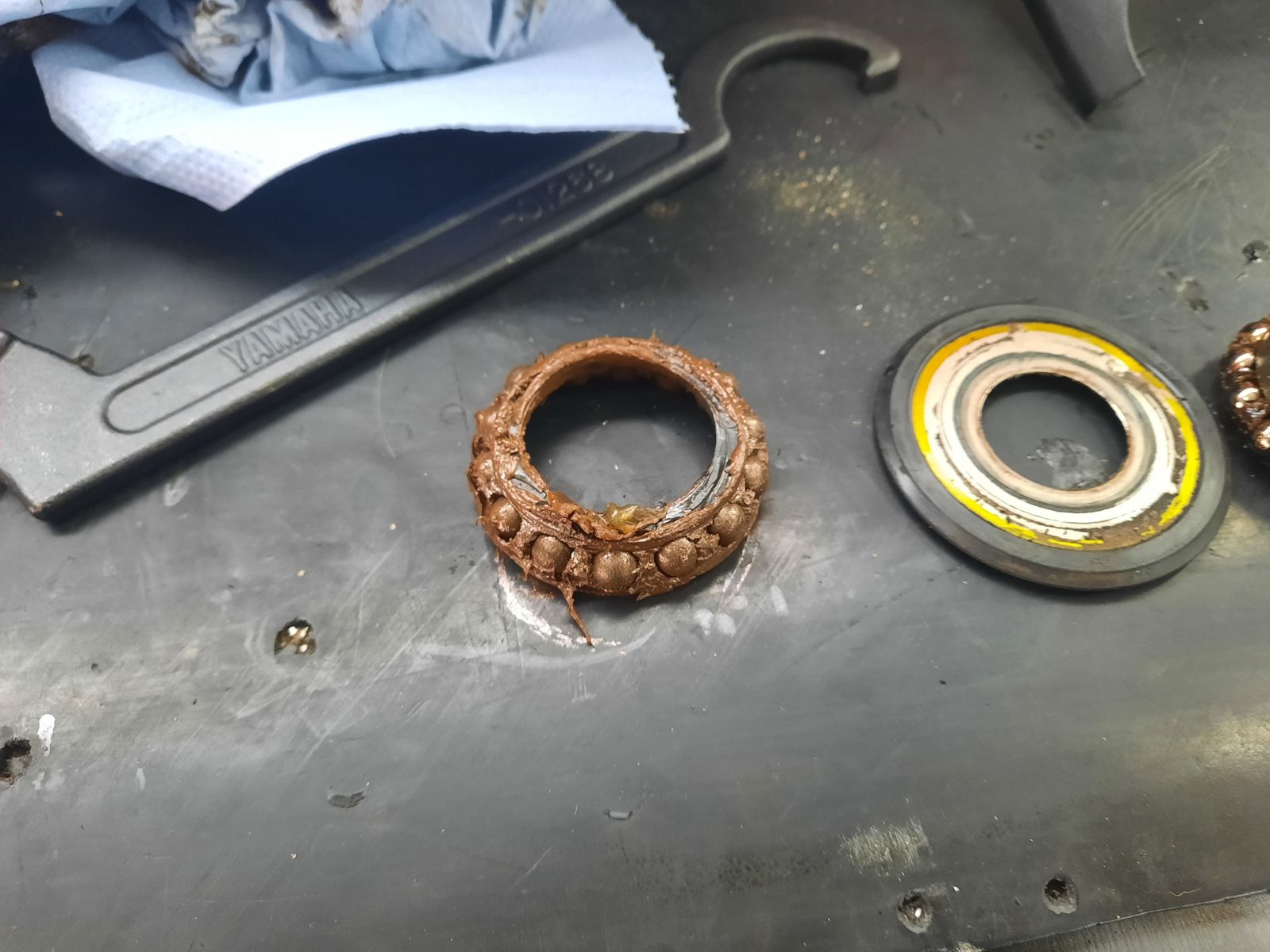

Das untere Kugellager war jedenfalls richtig defekt. Das braune auf dem Fett ist Metallabrieb bzw. Rost.

Da bei meiner Tracer MT 09 (RN29) bei der Überprüfung des Lenkkopflagers ein deutlicher Rastpunkt spürbar war, wurde dies am heutigen Tag durch ein Kegelrollenlager ersetzt.
Zulassung der Tracer März 2016, Laufleistung 30290 km.
