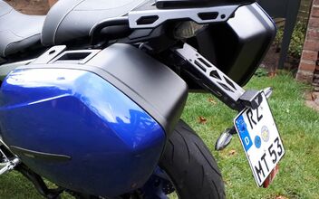

Bei meiner MT09 Tracer (BJ. 16) gab es mit 4 Widerständen und Original Yamaha LED-blinkern auch das bereits beschriebene Problem mit der Warnblinkanlage. Auf Anfrage bei Freundlichen habe ich von dessen Mechaniker den Tipp bekommen nur zwei Widerstände zu verbauen. Er würde dies bei Kundenaufträgen auch so machen. Daraufhin habe ich die Widerstände der vorderen Blinker wieder ausgebaut. Somit war das Problem mit der Warnblinkanlage gelöst.
Da ich aber kein Freund der klobigen Widerstände bin, habe ich einige Zeit später, auf ein lastunabhängiges Relais umgebaut.

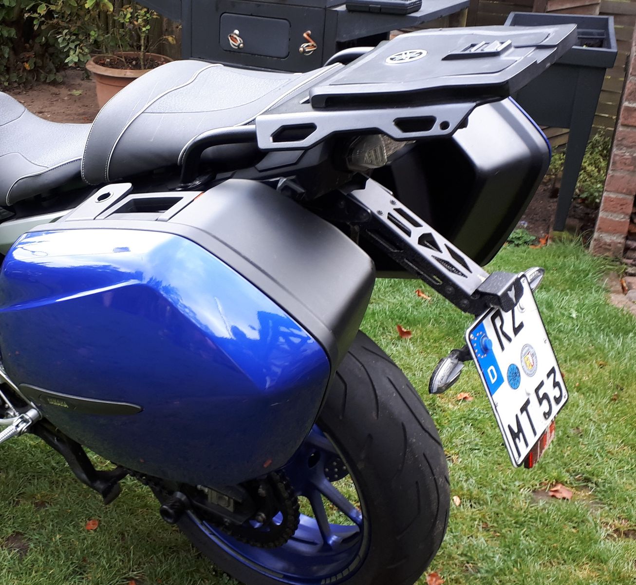

Hier mal eine Anbauanleitung und Stückliste zugleich.
Moin Andi Biotik.
Hier mal die Teilenummern der von dir gesuchten Teile.
Yamaha CITY SIDE CASE STAY Teilenummer: B5C-F84G0-00-00
Yamaha LOCK SET Teilenummer: 5P5-28406-01-00
Solltest du im Besitz der Tracer RN29 (Erste Generation) sein, benötigst du noch die linke und rechte Konsole zur Aufnahme der Soziusfußrasten.
