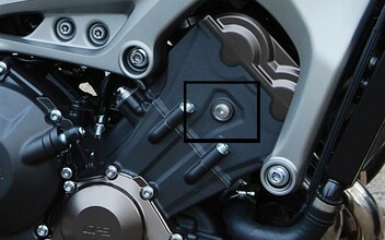

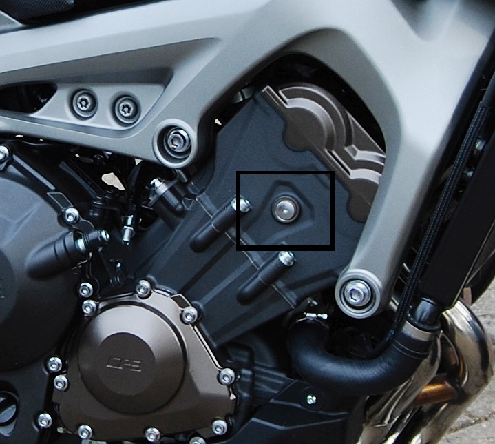

Hallo Gemeinde, nach langer passiver Forumteilnahme habe mal eine Frage an Euch bezüglich des Zweckes
dieser markierten Schraube. Ich wollte hier mit einem Endoskop reinsehen. Beim Lösen wurde ein O_Ring sichtbar. Ich habe sie dann doch lieber drinnen gelassen.

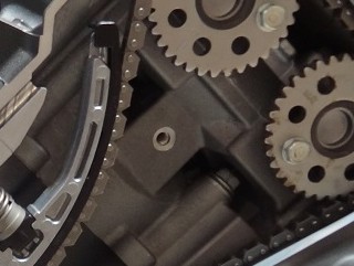

Auf den Fotos des offenen Motors sieht man ein Gewinde, was aber nicht weiterhilft. -

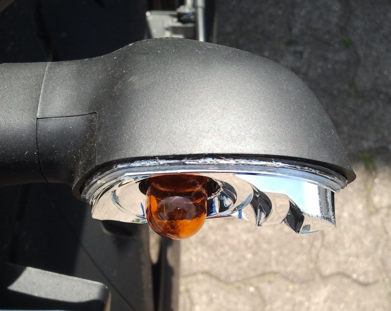

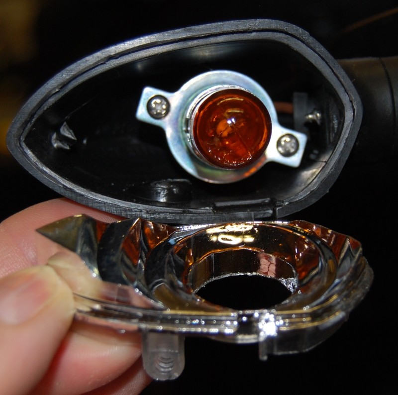

So, um das Thema abzuschließen, habe ich die Schraube gelöst und den Reflektor entnommen. Die Lampe bleibt im Gehäuse in der Fassung (siehe Foto). Also keine Verschraubung am Blinkerglas, sondern am Reflektor.
Ach ja, mir ist eine Blinkerhaube auf einer durchgehenden Fahrt von 35km irgendwo abgefallen. Die zweite zum Glück direkt 50m vor der Auffahrt zu meinem Grundstück. Also keine Gewalt von aussen.

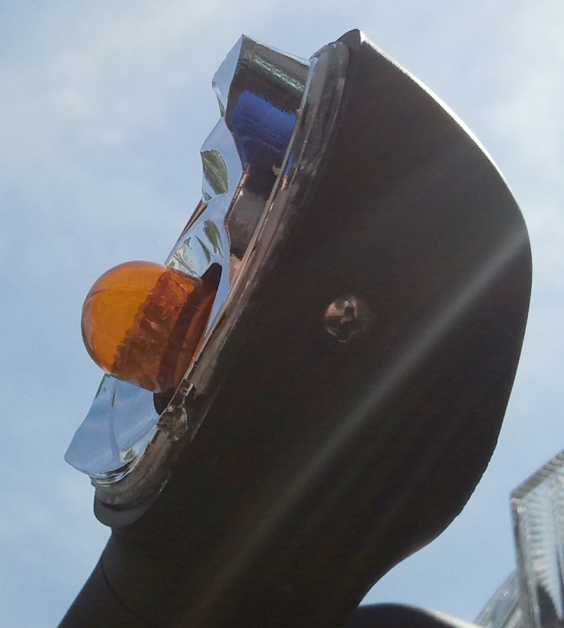

um es klarer zu sagen: Blinker sind beide noch da, nur die transparenten Hauben sind weg. Eine habe ich sogar 50m vor meiner Garage wiedergefunden. Die sind auf dem Reflektor aufgeklebt. Man erkennt noch Kleberreste im Reflektorrand (siehe Bilder). Der Blinker selber ist im Gehäuse von unten verschraubt.
