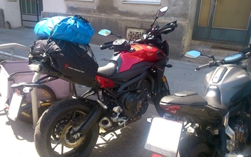

Anbei ein Bild meiner Tracer mit einer 50l Hecktasche von SW-Motech. Wird von mir für Mehrtagestouren verwendet. War auch bereits zuvor auf meiner CBR600 im Einsatz. Dort getestet bis 230km/h, absolut stabil.
Ist dieses Modell: http://shop.sw-motech.com/cgi-…cktaschen&typid=213399675Auf dem Bild ist zusätzlich eine Gepäckrolle montiert. In diesem Fall wurde die 45l Rolle nur mit 35l befüllt. Also in Summe 85l Volumen. Auf dem Bild nicht ersichtlich, vor der Gepäckrolle ist noch Platz für ein Zelt. In die Rolle kommen Schlafsack, aufblasbare Schlafmatte und weiteres Campingzeugs.
In Summe ist das so für eine 1-Wochentour mit Camping und Hotel gemischt im Einsatz. Auf der Zweitmaschine sind allerdings Alukoffer-Seitenkoffer montiert die im Falle von Camping als Sitze dienen. Dort kommt auch noch eine weitere Gepäckrolle drauf, kein Topcase.
