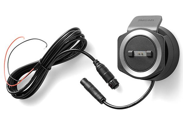

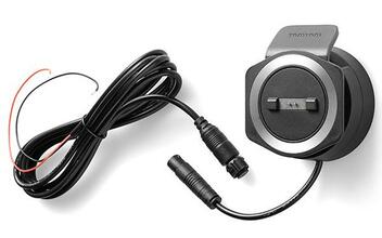

    Da gehen nur gemessene 5,5 Volt über die Stifte der Schnellhalterung ins Navi.
    Das heißt die Spannung wird in der Schnellhalerung runtergesetzt ( Vermutung habe ich nicht kontrolliert).
    Das ganze ist dann an 12 Volt Bordspannung angeschlossen.
    Die Steckverbindung mit Verschraubung ist aber auf der 12 Volt Seite.
    Am Navihalter die 2 Pinen haben dann erst runtergesetzt auf 5 Volt
