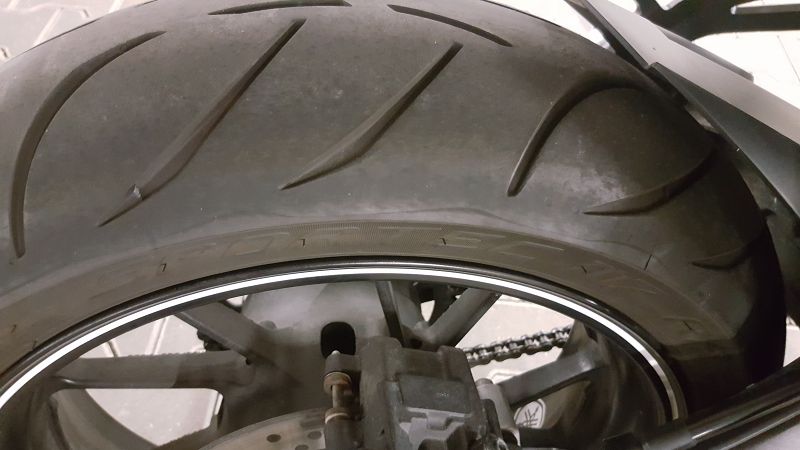

Ich war heute auf der Imot in München und habe direkt mit Metzeler gesprochen und das Bild gezeigt. Er wusste sofort um was es geht. Manche Reifen aus einer Produktion können so ein Reifen-Randverschleißbild zeigen. Da es scheinbar Fertigungdbedingt dazukommen kann, dass etwas von der härteren Seitenwandgummimischung nach oben in die Lauffläche gedrückt werden kann und umgekehrt. Es würde sich dann ein ähnliches Verschleißbild einstellen wie auf dem Foto. Das aktuellste Ferigungsverfahren mit umlaufenden Düsen würden das nun verhindern. Alles in allem sollte es jedoch unbedenklich sein.
Blaablaa hin blaablaa her, ich denke es liegt wohl eher an meinen Fahrwerkseinstellungen. Ich fahre den Reifen mit dem Reifendruck aus der Serie. Sonst 98 Kg fahrfertig Dämpfung hinten 0.5 Umdrehungen, Federvorspannung auf Max. da häufig mit Sozia unterwegs. Vielen Dank an Alle für das InteresseGruß

Hallo Gemeinde,
ich habe mir schon vor geraumer Zeit einen M7RR aufziehen lassen und bin nicht zufrieden mit dem Reifen. Er rutscht unvermittelt weg und zeigt einen welligen Randreifenverschleiß. Kennt einer / eine von Euch das selbe Problem, auch bei anderern Reifenherstellern. Hat einer / eine eine Idee was das verursachen könnte?
Besten Dank im Voraus.
