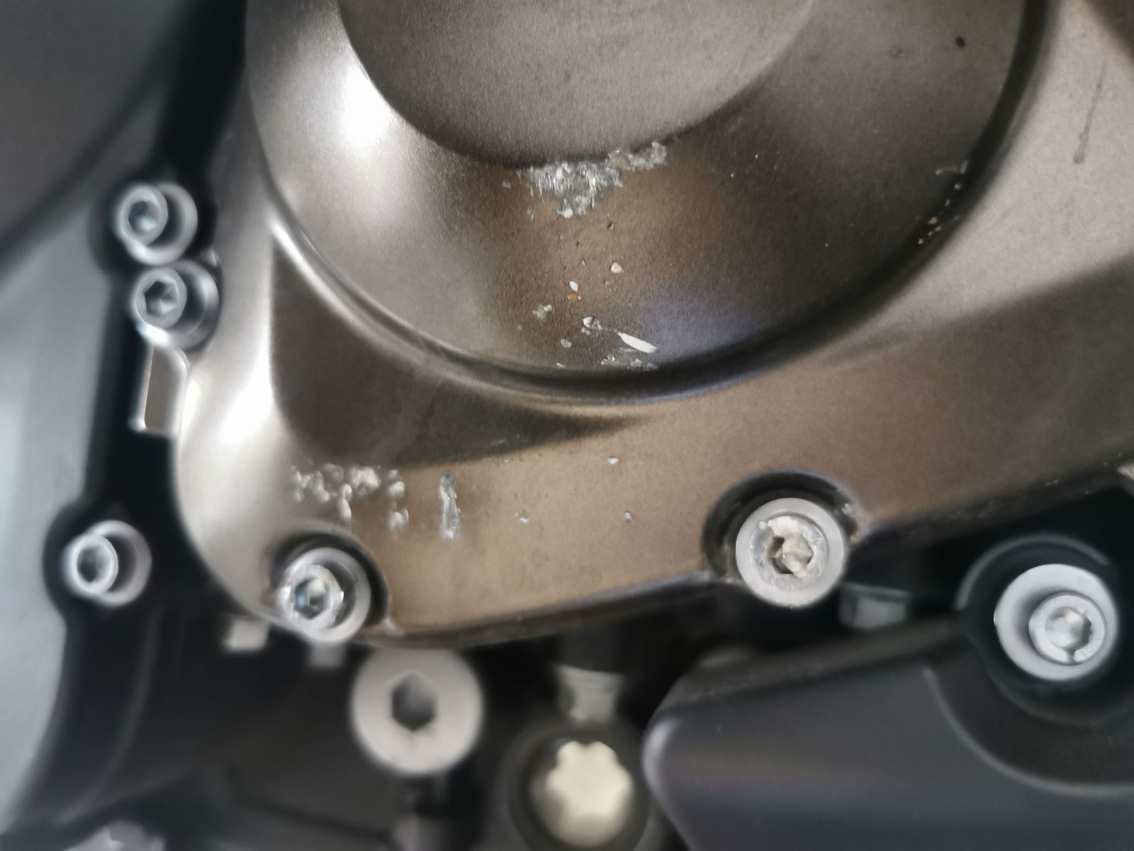

Alles anzeigenHallo toecutter,
die Deckel sind nur lackiert, nicht eloxiert.
Die Farbe gibt es RH Lacke R.H. Lacke – Motorradlacke
yamahaabc-mehrseitig.qxd (motorradlack.de)
MT-09 Motorlack: (zB rechter kleiner vorderer Seiten Motor Deckel)
MOTORLACK Titan Grau met METALLIC / MOTOR ENGINE LACQUER Titan Grey MAT METALLIC
RH-Motorradlack Nr.: 15-2082
Grüße
Hey cooler Service. Die Frage ist halt wieviel Aufwand man für das Lackieren treiben will. Den Deckel mit Dichtung kriege ich für 110eu.Arbeit schätze ich mal 20 Minuten.
