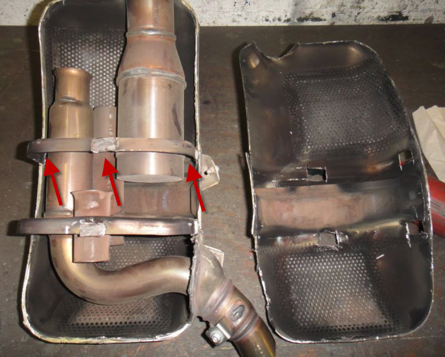

    jo ne, wenn der topf dann wieder zu ist dann ginge nur auftrennen und neu schweissen.
    da müsste man zuvor mal nachsehen was supertrapp da für ähnliche motoren nimmt (menge an scheiben), dann auf gut glück und zu.

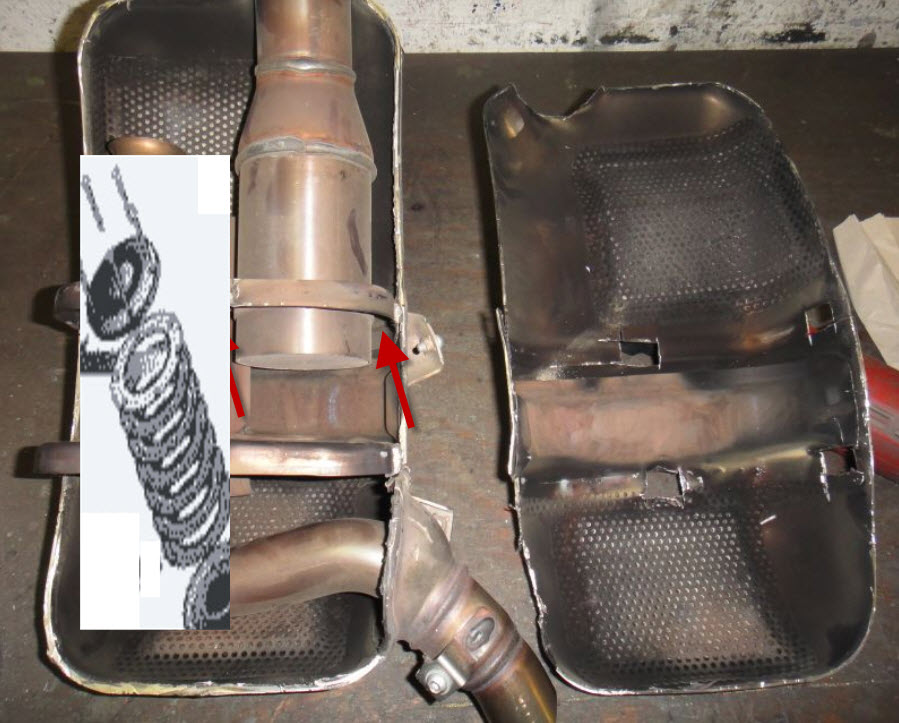

    eine idee hätte ich noch, das geht dann aber wieder nach nem anderen prinzip.

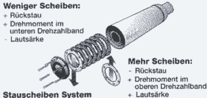

    gibt da ja so töpfe von supertrapp (oft in harleys verbaut) die arbeiten mit prallscheiben, zur schalldämpfung und auch der durchlass kann hier verändert werden.
    mit sowas könnte man evtl. n gscheiten sound und auch noch vernünftige leistung raus bringen......
    könnte man auch mit den platzverhältnissen in dem originalen topf klar kommen.....
    ich poste mal n bild mit, das könnte so gehen.... die prallscheiben und den deckel bekommt man in ebay, wäre mal n anderer weg, platz sollte reichen im topf.
    ist hier noch eine Trennwand drin?
    mach mal n vorläufigen plan wie das umbauen möchtest, ich bekomm da wegen den platzverhältnissen im topf kein rechten plan dafür gebacken.
    gib mir mal ne idee :)
