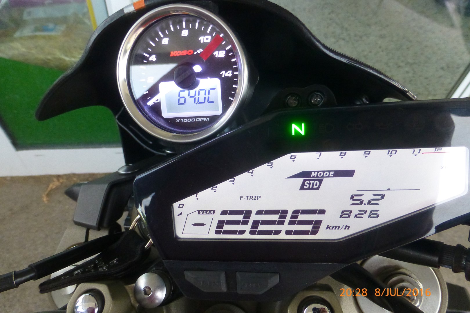

    Hallo Toni !
    Bin vor kurzem dazu gekommen die 09 er auszufahren . Ist ja so ohne weiteres nicht ganz einfach , die Autobahnen sind ja ziemlich voll meistens .
    Also - da der Tacho nun ja mit dem Speedohealer genau die gefahrene Geschwindigkeit anzeigt und ich 225 drauf ( Bild anbei ) gehabt hatte bedeutet das dass meine 09 nun eben 225 läuft . Ganz ohne ECU flash . Für knapp 80 € .
    Ich habe mich aber nicht flach gemacht und hatte das Gefühl dass noch mehr ginge .
    Die Elektronik nimmt anscheinend das Tachosignal von 222- 225 ab , rechnet die Plus- Missweisung ein um damit das 210 er Limit einzuhalten .
    Das Bild ist einfach zu machen , ich kann ja die zuletzt angezeigte Geschwindigkeit mittels Knopfdruck aud dem Tacho anzeigen lassen und ich kann das auch wieder löschen .
    Gruss Gerhard
