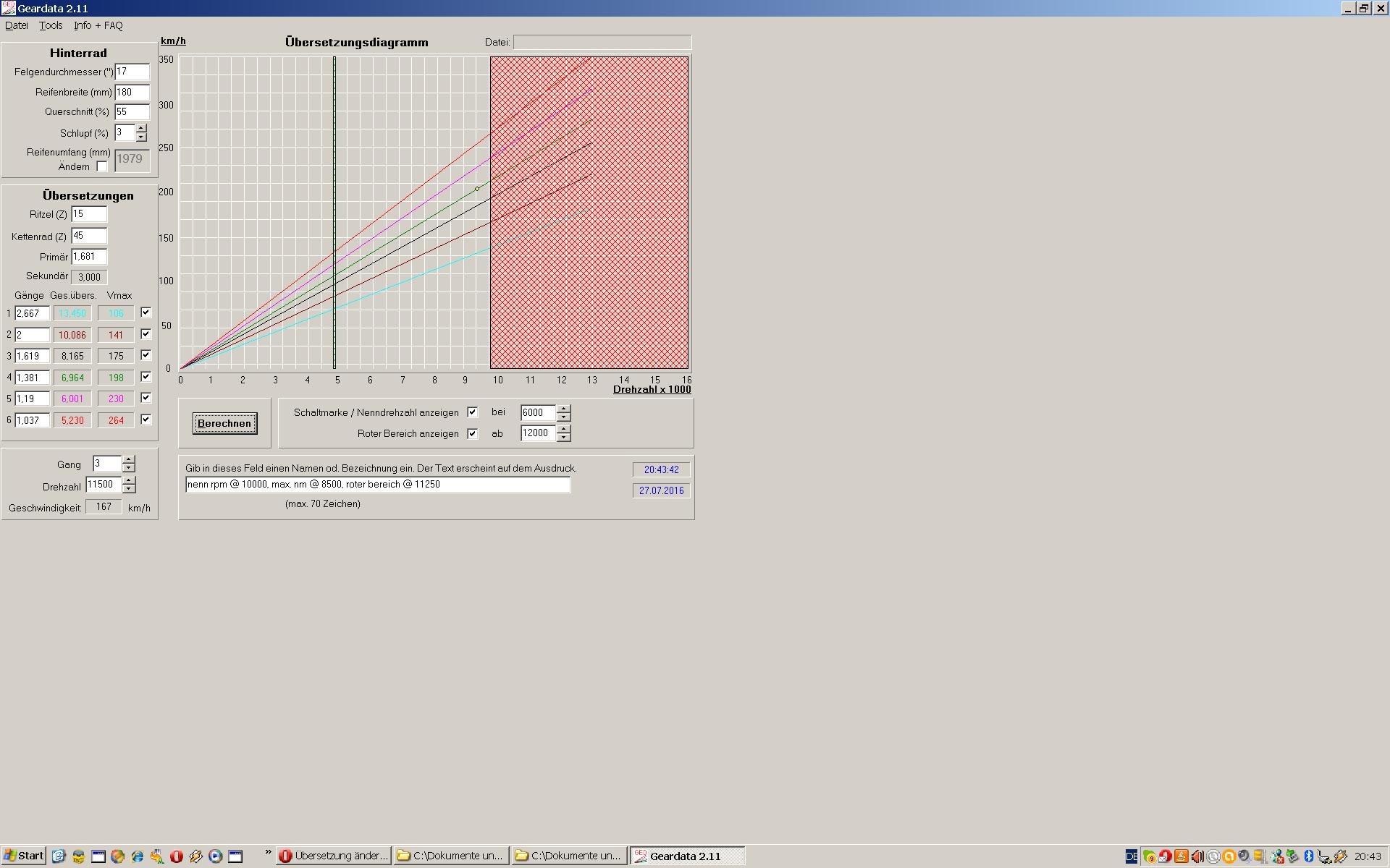

    Hab nochmal (wegen der Vollständigkeit) recherchiert
    lt. "geardata" würde die MT bei
    16/45 ... im 5.Gang bei 11000rpm abriegeln müssen ( ca 220km/h )
    im 6. Gang bei 9500rpm abriegeln müssen ( ca 220km/h )
    15/45 ... im 5.Gang demnach ebenfalls bei 11000rpm abriegeln ( ca 211km/h )
    im 6. Gang demnach ebenfalls bei 9500rpm abriegeln ( ca 211km/h )
    Höchstgeschwindigkeitsverlust rechnerisch also ca. 9km/h

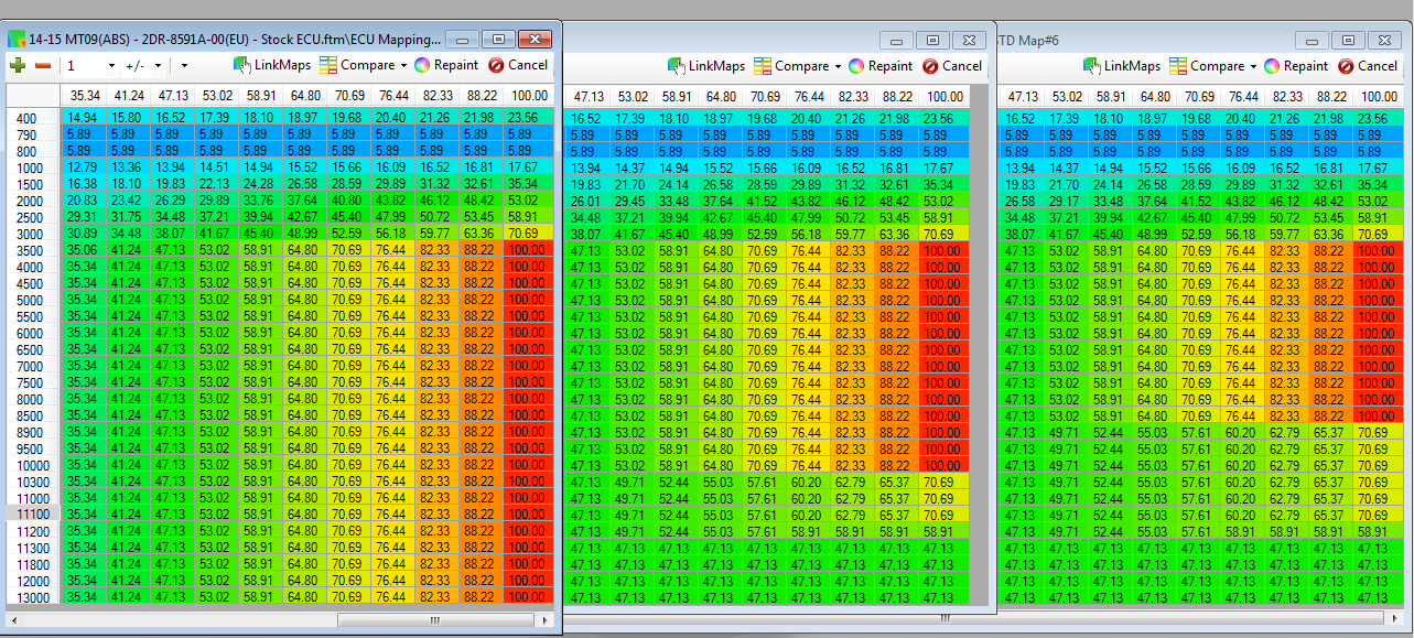

  • #82
    Danke fürs Rechnen!
    So sieht das genau aus:
    Die Stellung vom Gasgriff ist in der X-Achse, die Drehzahl in der Y-Achse und die Zellen stellen dar wie viel Gas tatsächlich gegeben wird.
    Die Ganz Linke Map ist für die Gänge 1-4 relativ gleich, die Mittlere ist der 5. Gang und die Rechte ist der 6. Gang.
    Im 5. wird also ab 10.000rpm angefangen das Gas zurück zu nehmen.
    Im 6. passiert das ab 8900rpm.
    Darf ich dich nochmals ums rechnen bitten.
    lg Michael
    PS: wieviel % "Mehrleistung" entspricht dies eigentlich? 6,67%?
  • #83
    also (für Übersetzung 15/45 oder 16/48) errechnet "geardata"
    bei 10.000 rpm im 5.Gang 192 km/h
    bei 8900 rpm im 6.Gang 196 km/h
    für Übersetzung 16/45 ( Original )
    bei 10.000 rpm im 5.Gang 205 km/h
    bei 8900 rpm im 6.Gang 209 km/h
    Das Einzige, auf was Verlass ist, ist die Schwerkraft .........

  • #87
    @ Twelve:
    sehr gute Erklärung was die Zusammenhänge betrifft.
    .......und jetzt wirds für mich interessant - weil:
    Da ja bei der ABS Version die Drehzahl AM RAD abgenommen (und dann für die Tachoanzeige entsprechend in Geschwindigkeit umgerechnet wird) ist imho bei dieser Berechnung doch egal welche Drehzahl der Motor gerade hat. Wenn am RAD eine gewisse Drehzahl gemessen wird (durch den ABS Sensor ) bedeutet das eben, dass eine gewisse Geschwindigkeit vorhanden ist. Daher ist es bei dieser Anordnung auch egal, welche Sekundär - Übersetzung (16/45 oder 15/45) gewählt und welcher Gang eingelegt ist. (Der Tacho würde bei dieser Berechnungsweise strenggenommen auch dann die Geschwindigkeit anzeigen, wenn das Motorrad ohne Motorantrieb ein Gefälle hinabrollt.)
    Wird jedoch die Drehzahl zb. am Ritzel abgenommen ( und das ist ja bei dem Modell ohne ABS der Fall) sagt der dort ermittelte Wert nur dann was über die anstehende Geschwindigkeit aus, wenn die Sekundärübersetzung bekannt ist und dieser Wert daher so in die Formel zur Geschwindigkeitsberechnung einfließen kann.
    Weil jetzt von uns durch die Verwendung eines 15er Ritzels der Wert der Sekundärübersetzung geändert wird, kann bei dieser Methode der Geschwindigkeitsberechnung (also beim Modell ohne ABS ) die Tachoanzeige nicht mehr stimmen.
    Wenn jetzt Yamaha vermeiden will, dass unser Bike nicht mehr als 210km/h läuft, wäre doch bei beiden Varianten ( mit oder ohne ABS ) eine andere Methode zur Abriegelung notwendig.
    ABS Modell:
    Bei der Verwendung der Raddrehzahl als Parameter zur Ermittlung der Geschwindigkeit spielt ja eigentlich die Motordrehzahl und auch der eingelegte Gang keine Rolle.
    (Der normale Drehzahlbegrenzer hingegen, der ja den Motor schützen soll - regelt einfach bei 11500rpm ab - egal in welchem Gang )
    Modell ohne ABS:
    Hier ist es essentiell sowohl
    die Primärübersetzung (Getriebe - den eingelegten Gang) als auch
    die Sekundärübersetzung (Ritzel - Kettenblatt)
    zu kennen, um die Geschwindigkeit richtig berechnen zu können.
    Hier liegt demnach in jedem Gang eine andere Drehzahl bei der Geschwindigkeit 210km/h an und die Abriegelung erfolgt dann durch die entsprechenden GANGDROSSELN (im 5.+6.Gang ).
